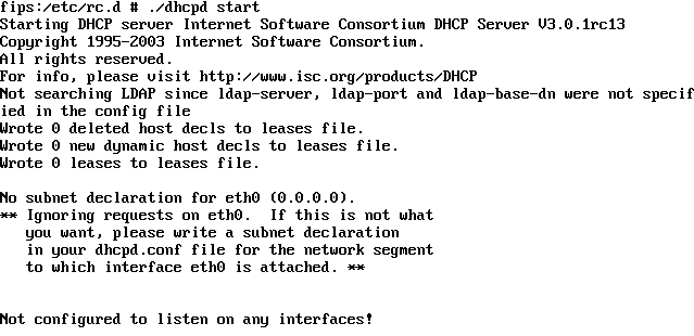

Der DHCP-Server schein auch nicht zu starten. Unter etc/rc.d wird beim Befehl ./dhcpd start eine Fehlermeldung ausgegeben. (als Anhang dhcp2.jpg)

Mir ist voellig schleierhaft was du vorhast:
du hast auf dem Host mit dem VMware-NAT-service ja schon einen DHCP-server am laufen - trotzdem willst du in der Suse auch noch einen starten obwohl sie nur eine Nic hat?
Sorry - das macht fuer mich keinen Sinn.
Ulli
