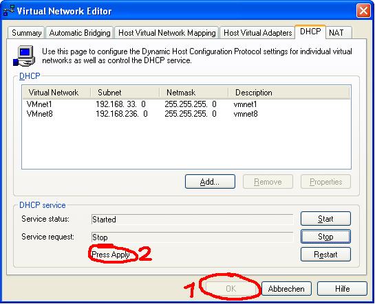

IronEagle hat geschrieben:Naja das Problem (wenn das die Ursache ist) ist weniger VMware-bezogen, das faellt eher in den Bereich "Grundlagen Netzwerktechnik"-
Kommt drauf an wie man's sieht, ich hab halt den Zusammenhang von NAT & VMware nicht ganz kapiert.
Mit NAT & IP Automatisch Beziehen auf allen Guests hab ich's hinbekommen.
Genutzt habe ich dafür diese Anleitung: I'm a Link
Jetzt hab ich allerdings das Problem, das ich die DHCP-Einstellungen unter EDIT-> Virtual Network Settings zwar verändern kann, aber der "OK-Button" ist dauerhaft grau hinterlegt, sodass ich die Einstellungen nicht speichern kann. (Nr. 1 auf dem Bild)
Kann das daran liegen, das ich auf dem Wirts-OS (XP Pro) von Administrativer Seite keine Rechte habe die Einstellungen der Netzwerkadapter zu verändern?
Auch kann ich den DHCP-Server von VMware weder stoppen noch restarten, da ich immer auf "apply" drücken soll (Nr. 2 auf dem Bild)[url][/url]
EDITH 8.5.06 13:00: Hab das Problem mit der Schaltfläche gelöst, es lag daran das ich nicht ausreichende Rechte auf dem Wirts-OS hatte, jetzt bin ich Administrator und hab damit kein Problem mehr.
- Bild der VMware-Einstellungen
- vmDHCP.JPG (50.49 KiB) 1499 mal betrachtet
