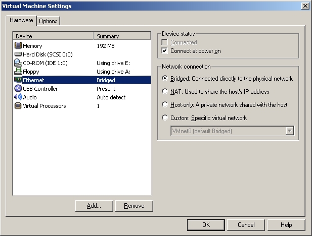

Also alles so wie vorher. Hier mal die Einstellung der VM was die Netzeinstellungen betrifft. Ich hoffe ich hab das richtige "fotografiert"
Ich hoffe, diese Infos reichen, um mir Hilfestellung geben zu können. Keine Ahnung, was sonst noch eventuell benötigt wird.

- vmware netzwerkeinstellung.jpg (104.88 KiB) 2926 mal betrachtet

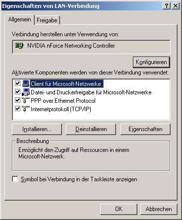

Im Anhang der Screenshot der verwendeten Protokolle.
Was das Verbindungsprotokoll angeht, so nehme ich mal an, du willst die Inhalte ner Logdatei des raspppoe. Da wird aber scheinbar keine geschrieben, soweit ich das bisher ermitteln konnte. Allerdings ist die Protokollierung eingeschaltet, aber es werden wohl nur in der Ereignisanzeige entsprechende Einträge gemacht. Falls ich damit richtig liege, und du diese Einträge sehen willst, die auftreten, wenn diese Fehlermeldung kommt, so liefer ich die noch heute Abend nach.(Muß halt dazu erst wieder VMWare installieren)

- eigenschaften_Lan_verbindung.jpg (87.9 KiB) 2928 mal betrachtet
