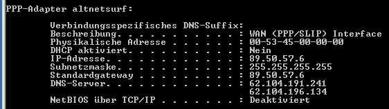

Start --> Ausführen
dort den Befehl "cmd" eingeben
es öffnet sich die Windowsconsole.
Mit dem Befehl "ipconfig" werden alle Netzwerkverbindungen aufgezeigt darunter auch Gateway und DNS Server.
Schau dort mal nach evtl wil er über den Host (Systemsteuerung --> Netzwerkverbindungen) ins Internet obwohl die ISDN Verbindung an ist. Eine DETEWE USB 33 Anlage funktienierte mit USB ausgezeichnet. Der Hersteller kann ansonsten aber hier nicht wieder Überzeugen

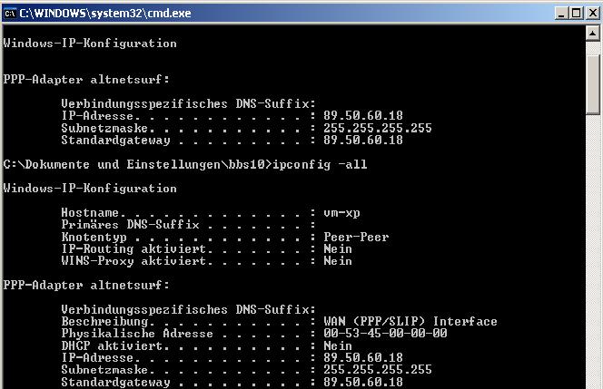

- Hier ein screenshot der ipconfig Abfrage...
- ipconfig.jpg (57.2 KiB) 4142 mal betrachtet
Also, ich kann mich drehen und wenden wie ich will, er geht zwar online aber es kommen keine Daten. Eine genaue Kontrolle hat ergeben, dass er ein paar Bytes noch lädt und dann aber nichts mehr kommt.

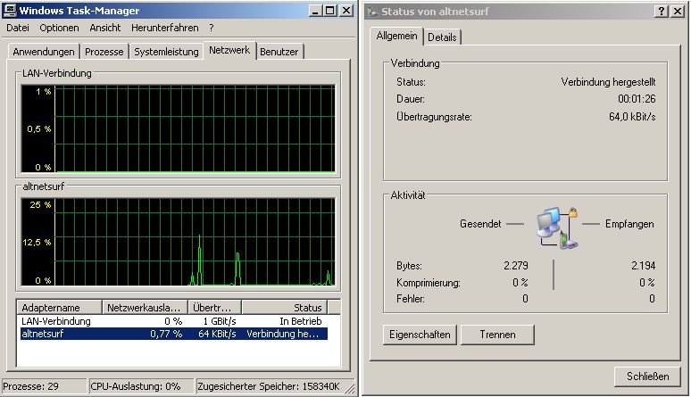

Anbei ein screenshot des Verbindungsstatus, woran man erkennen kann. dass eine kurze Anfrage mit Antwort stattfindet. Aber das war's dann auch. Die Seite kann nicht angezeigt werden... HELP!
