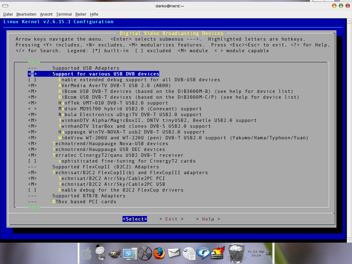

Hier auf dem Foto sind die Chips die nativ unter Linux laufen. Mit dem DIBCOM 3000 Chip hatte ich vorletztes Jahr Erfahrungen gesammelt, leider waren damals vor langer Vorzeit die Treiber noch nicht ausreichend stabiel für den Betreib mit VDR. Jetzt tut hier seit einer langen Weile eine Avermedia 711 ihren Dienst. Die Hersteller verbauen meist dieselben Chips es ändert sich in der Regel nur das Gehäuse und die Platine, grob umschrieben..
Darum werden unter Linux die Treiber meist nach Chips entwickelt weil es nur einige wenige im Gegensatz zu der Vielzahl von Herstellern sind.
