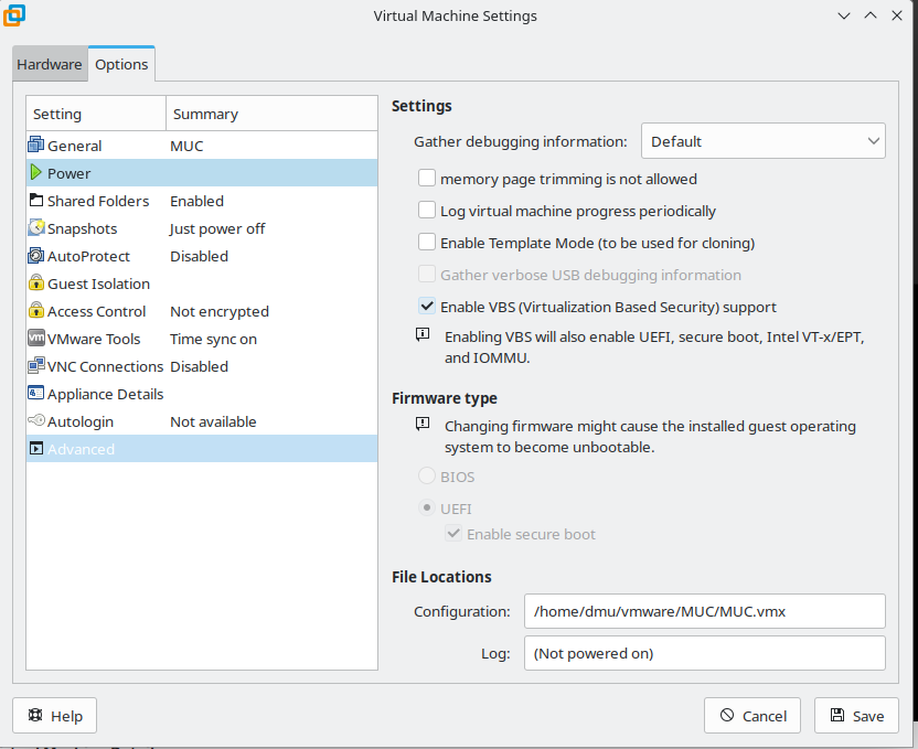

mein Host-OS ist Linux, und zwar Debian Version 12, Windows 10 wird als VM betrieben. Im Zuge eines Upgrades auf Windows 11 startet die Windows VM nicht mehr, nachdem die TPM Funktionen aktiviert sind, was bekanntlich erforderlich ist. Folgende Arbeiten/Settings wurden durchgeführt:
1. Im BIOS ist das TPM Modul "enabled", "Secure Boot" ist ebenfalls aktiviert.
2. Bislang sah das Windows 10 keine Unterstützung des TPM-Moduls vor, da nicht erforderlich.
3. Um das TPM-Modul in den VM-Einstellungen zu aktivieren, ist eine Verschlüsselung erforderlich.
4. Wie in den Einstellungen vorgeschlagen, habe ich nur eine Teilverschlüsselung gewählt (siehe "Encrypt" Screenshot)
5. Danach wurde sichergestllt, dass in den Advanced-Einstellungen "UEFI" und "Secure Boot" aktiviert sind.
6. Danach wurde das TPM-Modul in den Einstellungen --> Hardware selektiert und aktiviert.
7. Die Einstellungen wurden gespeichert.
8. Sicherheitshalber wurde das komplette System einem Reboot unterzogen.
9. Linux startet weiterkin ohne Fehlermeldung.

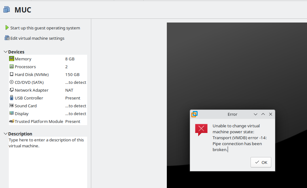

10. Nach Start der VMware Worstation Pro, Version 17.6.2 kommt es zu folgender Fehlermeldung: "Unable to change virtual machine power state: Transport (VMDB) error -14: Pipe connection has been broken"
11. Zusätzlich ergab ein Blick in das vmware.log file folgenden Eintrag: "VMX Panic: monitor not available, skipping monitor coredump"
12. Die Fehlermeldungen deuten stark darauf hin, dass das Grafikmodul nicht initialisiert werden kann. Ohne den gesamten Encryption-Zirkus funktioniert die Umgebung problemlos.

Monitor hat in dem Zusammenhang nichts mit Grafik zu tun. Beide Meldungen tauchen im VMTN im Zusammenhang mit zuviel vRAM für einen Gast auf. Da ging es zwar um eine Win11-VM mit 48GB vRAM, aber da zwischen Win10 und Win11 kaum Unterschiede sind, dürfte die Ursache vermutlich sehr ähnlich sein. Der Thread im VMTN endet übrigens damit, daß ein BroadCom-Angestellter den Thread aktualisieren wollte und sich dort seit November 2024 nix getan hat.
