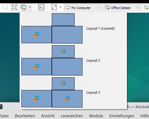

Und ausserdem beim Desktop auch auf WS 17 pro gewechselt. Funktioniert ein bisschen besser, wenigstens kann ich die lokale VM wieder anpassen. Aber Multimonitor ist total buggy. Habe 4 Displays, aber die beiden grossen kann ich gar nicht auswählen. Die zwei FHD oben sind gespiegelt. Wenn ich mehrere Monitore wähle, egal ob die zwei möglichen oder alle drei zerschiesst es mir die Ansicht komplett. Da hilft nur VM abwürgen.
Da gibt es wohl ein Problem seiten vmware und Debian (bzw. KDE Plasma). Wenn ich da Multimonitor in der Vollansicht zuschalte, geht von der KDE ein Fenster auf dem Desktop auf, das lässt sich gar nicht bedienen in der VM, obwohl Auflösung stimmt. So ähnlich wie beim Laptop wenn man die Taste für Multimonitor drückt, sollte wohl die selbe Funktion haben.

Beim ESXi geht es gar nicht. Es wird zwar in den VM Optionen angeboten, aber bislang machte die WS als VMRC immer einen Fehler ala "ESXi unterstützt nur einen Monitor". Aber bei lokalen VMs mit der WS Pro hat das bislang erstaunlich gut funktioniert. Auch mit exotischen Display Settings wie bei mir.
Denke im Moment haben sowohl Debian als auch die WS Pro bisschen Probleme was die Auflösung betrifft.

Bei Debian gab es ein X Server Update für KDE. Bin auch auf Windows 11 umgestiegen am Host. Ist gefühlt ein bisschen besser geworden, aber Multimonitor Unterstützung ist nach wie vor verbuggt. Für vmware WS Pro gibt es leider noch kein Update.

Unter Windows sind die Multimonitor Settings mittlerweile brauchbar, aber noch nicht ganz so wie früher. Kann immer noch nicht die beiden Hauptmonitore wählen, nur oben und links, oder alle drei.
Unter Linux nach wie vor leider nicht brauchbar. Habe das Debian aktuell, aber immer noch der selbe Mist. schade, schade. Das war unter v16 definitiv besser.
