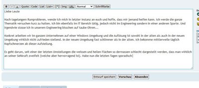

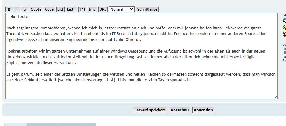

Liebe Leute
Nach einigem Rumprobieren, wende ich mich in letzter Instanz an euch und hoffe, dass mir jemand helfen kann. Ich werde die ganze Thematik versuchen kurz zu halten. Ich bin ebenfalls im IT Bereich tätig, jedoch nicht im Engineering sondern in einer anderen Sparte. Und irgendwie stosse ich in unserem Engineering bisschen auf taube Ohren...
Konkret arbeiten wir im ganzen Unternehmen auf einer Windows Umgebung und die Auflösung ist sowohl in der alten als auch in der neuen Umgebung wirklich nicht zufrieden stellend. In der neuen Umgebung fast schlimmer als in der alten. Ich bekomme mittlerweile täglich Kopfschmerzen ab dieser Auflösung.
Es geht darum, seit einer der letzten Umstellungen die weissen und hellen Flächen so dermassen schlecht dargestellt werden, dass man wirklich an seiner Sehkraft zweifelt (welche aber hervorragend ist). Es ist wie ein Schleier und sieht so milchig aus. Auch sieht die Schrift wirklich verschwommen aus. Habe nun die letzten Tagen sporadisch an der Registry versucht rumzuspielen (dort wo möglich) mit mässig Erfolg, weswegen ich vermute, dass dies tiefer und im VMWare Benutzerprofil liegt. Was ich herausgefunden habe, dass das VDI Profil wohl mit einer 800x600 Auflösung startet, im Windows dann auf 1920x1200 hochskaliert und eventuell macht der 24" Zoll Monitor hier auch noch was dazu. Ganz zu schweigen davon, dass die Seitenverhältnisse ja auch nicht übereinstimmen. Und meiner Meinung nach, liegt auch hier primär der Hund begraben.
Ich weiss, dass dies nicht meine Aufgabe wäre, aber ich möchte das schnellstmöglich lösen bzw. den Kollegen Input geben, weil es mich selbst täglich belastet. Danke im Voraus für eure Hilfe.
Details:
Host-System: Windows 10
Virtuelle Maschine: VMware Workstation 16
Gast-Betriebssystem: Windows 10
Monitor: HP Z24
VMware Tools: Installiert und aktuell
Milchige / Verschwommene Enduser-Umgebung

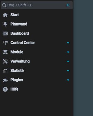

Re: Milchige / Verschwommene Enduser-Umgebung

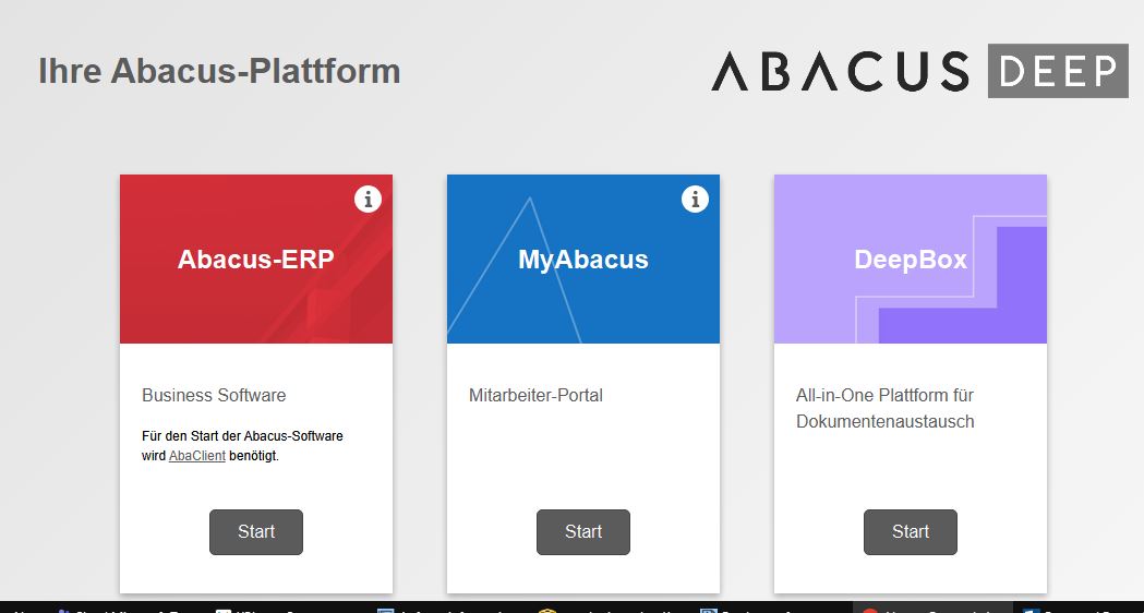

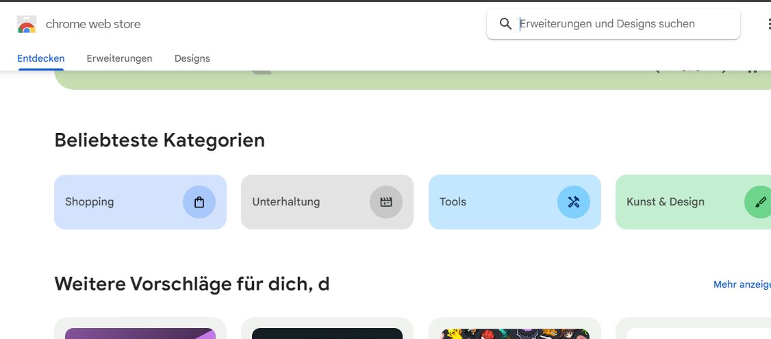

Hier noch ein Screenshot, wo man es sehr gut sieht

Danke erstmals für die Antwort.
Also als Startauflösung scheint in der Registry 800x600 eingestellt zu sein und als Windows Auflösung 1920x1200. Vollbild ist standarmässig drin. Aber ich habe das Gefühl auf dem 15 Zoll Laptop scheint es besser zu sein, wobei es auch dort vorkommt.
Auf die Bildwiederholrate habe ich ehrlich gesagt nie geachtet. Probiere ich morgen mal in Erfahrung zu bringen.
Cleartype ist an und so sieht es auch damit aus. Wenn mans deaktiviert, ist es noch schlimmer.
Windows Skalierung ist vom System auf 200 % eingestellt. Habe auch hier mal auf 100 und 125 % via VDI runter gesetzt, was ein bisschen Besserung bringt, aber es nicht aus der Welt schafft.
Interessanterweise ist es bei vielen Anwendungen im Darkmode eigentlich nahezu gut, es scheinen primär wirklich die hellen Flächen betroffen zu sein.
Ist es denn sonst üblich, dass die VDI Konfiguration auf so eine niedrige Grundauflösung eingestellt wird?
Als Clientgerät haben wir HP ThinClient, falls dies irgendwie noch relevant ist.
