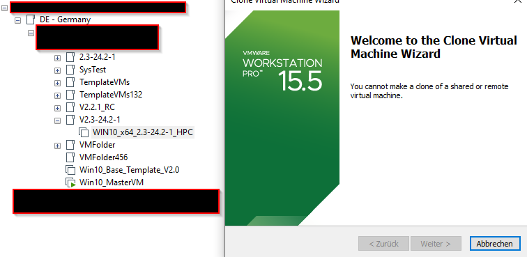

Wenn ich das Menü in VM Ware Workstation einer VM die auf dem ESXI liegt (links klick => Manage) => clone auswähle, kommt der Clone Virtual Machine Wizard aber ich kann die Schritte nicht weiter gehen aufgrund der Meldung: 'You cannot make a clone of a shared or remote virtual machine'. (siehe Anhang).

Re: VMWare Workstation & ESXI Server Connection
1. "VM Template" ist ein Feature des vCenters
2. Clonen ist ein Feature des vCenters
Ein einzelner ESXi kennt/kann beide Punkte nicht.
Ich gehe aber mal davon aus das du kein "VM Template" sondern eine normale (ausgeschaltete) VM hast welches du als Muster verwendest bzw. diese einfach vervielfaeltigen willst. Es verbleibt das Problem Punkt.2 das der ESXi selber nichts kopieren/clonen kannt.
Wenn du eine leere VM anlegst(wird nur gebracht damit er das Verzeichnis im Datastore anlegt) und dann auf der Shell des ESXi folgendes machst
Dann kopiert dir der ESXi die Disk. Anschliessend der VM "vorhandene vDisks" anhaengen.
Die Alternative waere ein export/import mittels OVF/OVA.
# vmkfstools -i /path/to/template/disk.vmdk /path/to/newvm/disk.vmdk -d thinDann kopiert dir der ESXi die Disk. Anschliessend der VM "vorhandene vDisks" anhaengen.
