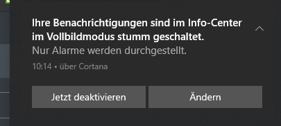

Eine 2080 Ti.
Was mich noch ein wenig stutzig macht ist, das Windows mich darauf hinweist das Benachrichtigungen im Info Center im Vollbildmodus stumm geschaltet sind.
Da ich mit der VM jedoch nur arbeite und maximal Browser, VS Code, Outlook verwende und diese nicht im Vollbildmodus laufen.
Entweder übersehe ich was oder irgendwas stimmt da auch nicht.
