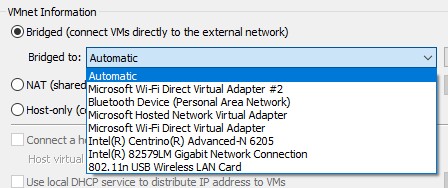

Wnn ich das Bridging auf manuell setze, dann habe ich folgende Auswahl:
Welcher Eintrag davon könnte mir weiterhelfen?

ich hab die Lösung gefunden
Es war tatsächlich die Einstellung bei Bridged und manuell.
Ich habe einfach mal alle Einstellungen durchprobiert und bei der Auswahl "Intel 82579 Gigabit" hat es funktioniert!

- Beiträge: 13658
Re: [solved] Zugriff auf anderen Rechner aus VMware
