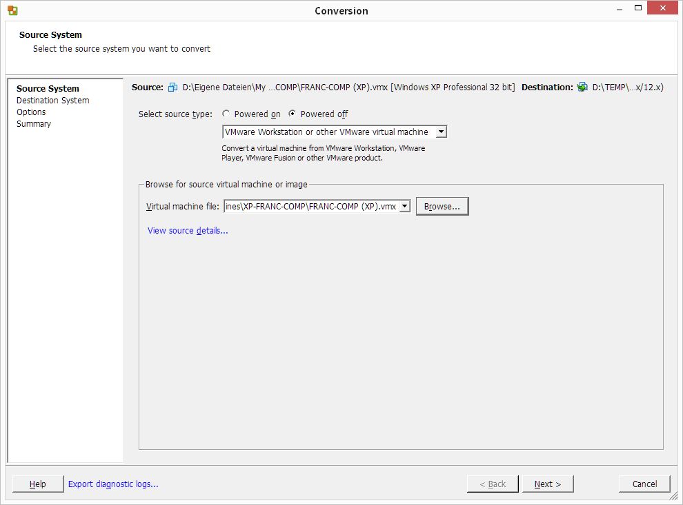

Hier die verschiedenen Voreinstellungen im Konverter, ich hoffe ich habe es richtig eingestellt:

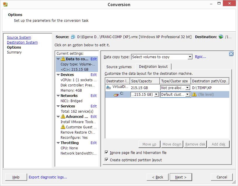

... vermutlich ist das die entscheidende Einstellung gewesen, da konnte ich auswählen, ob unverändert (ca. 280 GB) oder minimal (215 GB), hoffentlich richtig gesetzt:
und dann noch die Zusammenfassung, bevor es los geht:
und es lauft...
in einer Stunde weiß ich mehr.

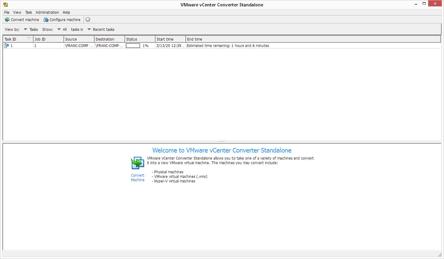

Allerdings steht es schon seit 11 Minuten unverändert auf 1% und 1h6m Restzeit, was etwas verdächtig ist. Es tut sich also gar nichts.
Re: VHD zu vmdk konvertieren und komprimieren

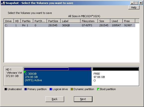

Ich hab mir überlegt, ich könnte mit Drive Snapshot in der vm drin ein snapshot image erstellen.
Dabei bin ich über eine Partition (vormals hieß die L:) gestolpert:
In Partition Magic 8:
Die könnte ja die Ursache für die Weigerung zu Komprimieren sein.
Ich hab sie sofort über die Dateiträgerverwaltung gelöscht (davor hieß sie L:), weil eh nichts drin ist, jetzt ist es 100 GB unzugeordneter Platz.
Das war wohl damals beim Herstellen mit reingerutscht, wie auch immer.
Ich weiß aber nicht, wie ich sie entfernen kann.

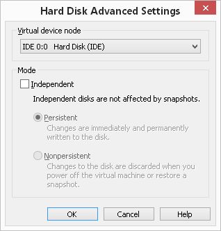

Ich rekapituliere, so weit ich das verstanden habe:
1. ich füge eine neue vmdk hinzu in den Einstellungen > 'Add' > Harddisk (IDE, Mode: not independent, 200 GB as single file, wachsend)
2. in der VM mit Partition Magiq die (vm-)Systemplatte auf die neue kopieren
3. VM runterfahren, die beiden HDs entfernen (Settings > Hardware > Hard Disk / 'Remove')
4. die 2. HDD (als erste) wieder dazu (Settings > Hardware > Hard Disk / 'Add' > (die 2. vmdk auswählen)
5. VM starten und beten ;)
Gesagt getan, leider ist die Option 'Kopieren' nicht aktiviert im Menü, ist ausgegraut. Aber 'Größe ändern' geht, also kann ich die Partitionen zusammenführen (die Hauptplatte und 100 GB unzugeordnet zu einer Platte machen).

Dein (Re-)Kapitulation ist an sich schon nicht schlecht, aber die Disk-Parameter (IDE etc.pp.) sind selbstverstaendlich nur dann zutreffend, wenn die JETZIGE aktive erste Platte dieselben Parameter hat (sonst koennte es BSoD 7B geben usw.).
Das mit dem ausgegrauten "Kopieren" in PQMagic duerfte damit zusammenhaengen, dass das die aktive Partition ist beim Ausfuehren von PQMagic; geoeffnete Dateien usw.usf. Sorry, ich hatte gehofft, dass die verwendete Version per VSS oder so, aehnlich wie Drive Snapshot, eine Kopie vom laufenden Windows durchfuehren koennte.

von irix
Nein, wenn du mal fertig bist dann kannst du den Typ von IDE auf SCSI aendern. Allerdings geht die Welt nicht unter wenn es IDE bleibt, nur hab ich in 12 Jahren ESXi nie mit IDE zu tun gehabt. Die lassen sich z.B nicht im lfd. Betrieb vergroessern.

franc hat geschrieben:
Dayworker hat geschrieben:... 2 Möglichkeiten, entweder per Sysinternals "sdelete" das Zeroing durchzuführen und dann extern mit dem "vmware-vdiskmanager" die vDISK per Cloning eindampfen ...
Das probiere ich gerade, bin bei 8% ... um 21:01 schon bei 48%...
...abends war es dann fertig.
Das sdelete ausnullen hatte zwar funktioniert, aber dann ging das defrag in der VMware Workstation gar nicht mehr (mit Fehlermeldung: "Defragmentation failed: The operation was cancelled by the user" - natürlich stimmt das nicht) und das Compact ist sofort fertig, also unmittelbar (statt wie zuvor erst nach 20 Sekunden), macht also gar nichts. Dafür ist die vmdk jetzt schon 250 GB groß geworden. Nach dem snapshot rücksichern war sie "nur" 220 GB oder so.
Starten lasst sie sich aber jetzt grad auch nicht mehr mit ebenso unsinniger Fehlermeldung: "The operation was cancelled by the user"
Allerdings musste ich zuvor die VMware Workstation abschießen, weil das XP nicht mehr runtergefahren war. Es blieb nach dem Runterfahren ein schwarzer Bildschirm übrig, aber nicht das übliche kleine schwarz-grau geteilte Fenster einer runtergefahrenen VM. Wollte ich die Karteikarte mit der XP-VM schließen oder auch VMware Workstation, hieß es die VM sei busy. Also hatte ich ihr die Nacht lang Zeit gegeben, es war am Morgen aber unverändert, da habe ich VMware mit dem Taskmanager abgeschossen, ging nicht anders.
Das hab ich jetzt davon.
Ich hab sie gelöscht (brauch den Platz dann), ich fang noch mal von vorne an...
Also zuerst mal schalte ich wieder auf die alte 286 GB große vmdk (die von VHD zu vmdk zwar ohne Compactfähigkeit umgewandelte), die startet.
Dort hau ich alles raus, was ich nicht brauch, dann lass ich sdelete -z C: laufen und versuch Compact (erst in der VM, dann bei ausgeschalteter mit dem Kommandozeilentool, dann mit dem Compact Button in der Workstation.
Klappt es nicht, was zu erwarten ist, dann mache ich wieder einen snapshot und sichere auf eine neue vmdk zurück.
