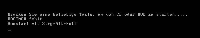

Ups Im Bios keine Platte!!
mit Win 7 CD gestartet
Computer Reperaturoptionen
Boot reparieren
BOOtmrg Fehlt.jpg (7.32 KiB) 8549 mal betrachtet
was jetzt??
OK zu früh gemeckert
nochmal
Win 7 Startet !!
das ist Gut!
