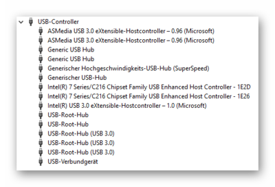

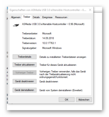

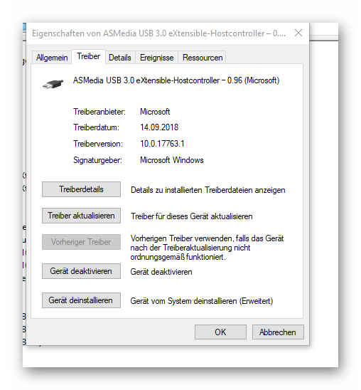

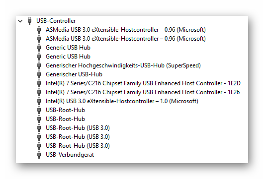

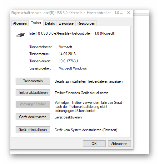

Also genau genommen seit Windows 1809 ist diese geraume Zeit. Da hat es mir auch den USB 3 Treiber upgedatet. Im Anhang hab ich mal screenshots..

Re: VM 15 PRO Hängt USB Gerät aus aber nicht in Gastsystem ein
Beitragvon ~thc » 21.03.2019, 16:57
Mein Board ist etwas neuer (Series 8/C220), aber der Rest (Windows 10 1809, WS Player 15.0.3, Intel USB 3.0 eX mit MS Treiber) ist gleich und es funktioniert.
