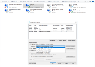

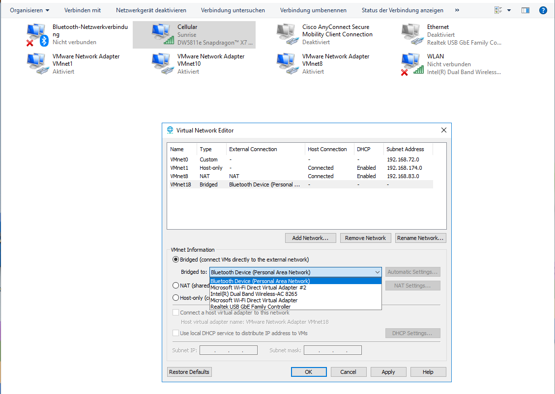

ich habe heute einges versucht, jedoch habe ich den Netzwerkadapter "Cellular" nicht in der Auswahl um im meinem Beispiel VMNET18 damit zu verbinden.
jemand noch eine Idee?

Re: VMware Workstation gezielter Netzwerkadapter vom HOST
Ich persoenlich wuerde ja auf einen der beiden "Wi-Fi Direct Virtual Adapter" tippen...

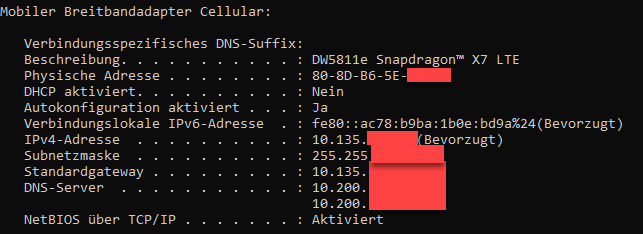

Schau' doch einmal, was ein "ipconfig /all" bei "Cellular" unter "Beschreibung" zeigt.
Hallo Justme,
dieser sieht wieder anders aus:
Schade auch...
Und hast Du denn die beiden "Wi-Fi Direct..." mal nacheinander probiert?
PS: Wo kommt denn der im Bild gezeigte "VMnet10" her, den der Network Editor nicht (mehr) anzeigt?

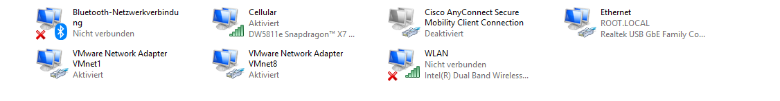

Sorry, aber es brauchte bis jetzt um mal wieder mein altes Notebook zum Leben zu erwecken...
Jetzt kann ich sehen, dass auch bei mir ausgerechnet der Breitband-Adapter (hier: Sierra Wireless Mobile Broadband Network Adapter) nicht in der Liste zum Bridgen auftaucht. Ein Rechtsklick, und die Eigenschaften zeigen, dass das "VMware Bridge Protocol" nicht angehakt ist. Aber ich schaffe es nicht, dies angehakt zu behalten. Beim "OK" warnt mich Windows, dass nun das Bridging Feature deaktiviert wuerde, aber es passiert nuescht, und nach erneutem Anklicken ist der Haken wieder wech.
