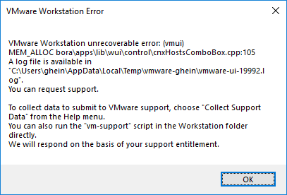

ich habe ein Problem mit der Workstation Pro 14. Nach dem Kauf eines neuen NB bin ich von Version 12 auf 14 gewechselt. Die alten VMs können problemlos geöffnet werden und laufen, allerdings kann ich keine neuen erstellen. Nach Klick auf den create button erscheint prompt eine Fehlermeldung.
Es handelt sich um ein Fujitsu Lifebook U758 mit Intel Core i7-8650U vPro Prozessor und 2x 16 GB DDR4, 2.400 MHz, SO DIMM Arbeitsspeicher. Weiterhin hat das NB ein 4k Display mit 3.640x2.160 pixel Auflösung.
Hatte jemand schon einmal ein ähnliches Problem oder kann sagen, ob sich das Problem mit einem Upgrade auf Version 15 löst? In der Demoversion der 15 und Workstation Pro 12 stellte sich das gleiche Problem heraus.

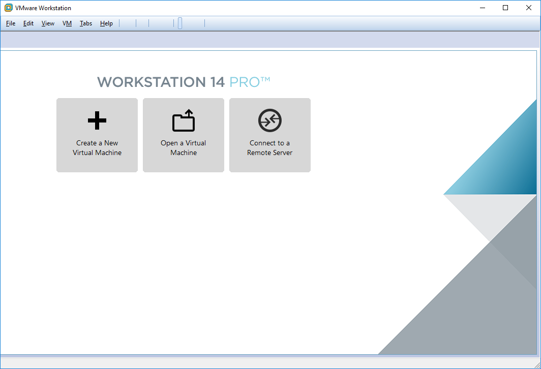

Ein weiteres Problem mit dem es sich aber leben lässt, ist die Werkzeugleiste der Startanzeige der Workstation Pro. Diese zeigt keine Shortcuts für häufige Operationen wie sonst mehr an. Diese sind nur noch über die ausgeklappten Menüleisten anzuwählen.
Könnte das an der hohen Auflösung des Displays liegen?

Ich wuerde vermuten, dass da bei der Installation was schief gelaufen ist, vielleicht fehlende Berechtigungen, etc.pp.
Auf was fuer einem Windows laeuft das denn? Irgendwelche "Antiviren-Waechter"?
WS 15 erwaehnt zwar ausdruecklich HighDPI-Unterstuetzung, aber das sollte die generelle Ablauffaehigkeit nicht infrage stellen.
Die Werkzeugleiste sollte sich unter "View" aktivieren/deaktivieren lassen. Aber bei einer (vermutet) unsauberen/unvollstaendigen Installation kann das auch dort Gruende haben...

Danke für die Hinweise JustMe. Das Betriebssystem ist Windows 10 pro, auf dem alten laptop ist es windows 7 gewesen. Die workstation wurde bereits mehrfach neu installiert. An einer falschen Installation kann es nicht liegen.

"Die workstation wurde bereits mehrfach neu installiert. An einer falschen Installation kann es nicht liegen." Und wenn immer derselbe Fehler (oder dieselbe Einschraenkung) vorlag? Soll kein Vorwurf sein; nur mal so als Moeglichkeit...

Das NB läuft unter Windows 10 18.0.3. Die Installation wurde mit Administratorrechten ausgeführt, weshalb es an fehlenden Berechtigungen nicht liegen kann. Ein Au- und Einschalten der Werkzeugleiste über den View Tab hat leider keine Änderung hervorgebracht.

Ich hab's bei mir auf einem (viel aelteren) Notebook, aber auch mit 1803.17134 und WSPro 15, vorher 14.1, installiert; da geht alles. Selbstverstendlich hat dieses alte Schaetzchen nicht so eine hohe Aufloesung. Insofern ist der (Installations-)Tipp von ~thc bestimmt gut.
Auch dass der "Home"-Tab in der grauen Leiste unter der Menuezeile fehlt (zusammen mit den leeren Toolbar-Feldern) legt nahe, dass da irgendwas an darzustellenden Objekten "fehlt".
Kannst Du denn mit dem normalerweise bei der Pro-Installation mit installierten WS Player neue VMs erstellen?

Bei einem 4K-LCD hast du garantiert eine Display-Skalierung aktiv. Ich würde die testweise mal verringern oder sogar ganz ausschalten. Die Skalierung ist bei vielen Programmen der Grund dafür, daß deren Menu komplett verschoben oder sogar ganz unsichtbar ist. Win10 hat vielleicht bei seinen eigenen Programme inzwischen keine Probleme mehr, diese mit den gewöhnlicheren Skalierungsfaktoren anzuzeigen, daß gilt aber leider bei weitem nicht für alle Fremdanwendungen. Es kommen immer noch Programme auf den Markt, die entweder mit HighDPi nicht umgehen können oder je nach Skalierung für andere Probleme sorgen können.

Die Auflösung des Displays hab eich bereits geändert, das hat aber keinen Erfolg gebracht.

Hattest du die Skalierung testweise mal abgeschaltet oder nur die Auflösung verringert?
Welche Sec-Suite der üblichen Verdächtigen von Avira, Norton, McAffe läuft eigentlich auf dem Host?
Speziell der letzte Log-Eintrag sieht mir danach aus, als ob die WS überhaupt nicht sauber installiert wurde oder die Sec-Suite die Blutgrätsche macht. Letzteres läßt sich hoffentlich beheben, indem du die VMware-Programmeordner (X86 und x64), alle darin enthaltenen Executables in die Prozeßausnahmeliste und den Speicherort deiner VMs mit in die Ausnahmeliste aufnimmst.

Die Änderung der Skalierung werde ich ausprobiere, anfangs habe ich nur an der Auflösung rumprobiert.
Ich verwende die freie Avira Version. Was mich verwundert ist, dass auf einem anderen meiner Notebooks mit gleichen Komponenten keine Fehler auftauchen.
