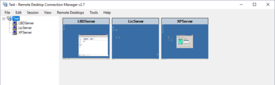

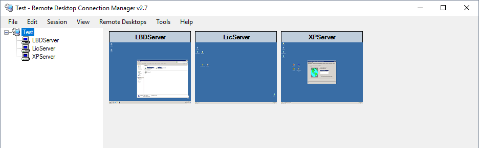

Ich kann dir nur empfehlen, statt einer Workstation-Behelfslösung mal ein offizielles Tool auszuprobieren.
Aktiviere in allen VMs den Remote Desktop und verwalte alle VMs gleichzeitig mit dem Remote Desktop Connection Manager von Microsoft: https://www.microsoft.com/en-us/download/details.aspx?id=44989
Beispiel:

~thc hat geschrieben:Ich kann dir nur empfehlen, statt einer Workstation-Behelfslösung mal ein offizielles Tool auszuprobieren.
Danke für den Tipp mit dem Remote Desktop Connection Manager. Das sieht auch ganz gut aus, Nachteil ist halt, dass eine durchgehend geöffnete RDP Verbindung durchaus Last verursacht und vor allem ein anderes "Verhalten" bewirkt, als wenn per VMware Remote Console direkt draufgeschaut wird.
Als Behelfs-Lösung bzw. inoffizielles Tool würde ich VMware Workstation jetzt nicht bezeichnen. Es ist von VMware und bietet offiziell die Verbindung auf einen Remote Server an. Es funktioniert ja auch wirklich perfekt, nur ist es halt leider sehr mühsam, jedes mal alle VMs anzuklicken.
Ein zusätzlicher Nachteil von RDP ist auch, dass man die VM erst ab Windows steuern kann.

Wenn Du erstmal nur die Übersicht über die "Bildschirme" brauchst und nicht gleich vollständige Remote Konsolen, könnte auch folgendes helfen:
https://github.com/eslindsey/esx-inventory
(gefunden über https://blogs.vmware.com/vsphere/2013/0 ... phere.html )
