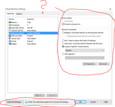

Mit den VMware Workstation Restriction soll es möglich sein das Benutzer bestimmte Einstellungen einer VM nicht mehr verändern können!

Ich habe also die VM Encrypted und danach die Restriction gesetzt
(siehe Anhang Unbenannt2)
Trotzdem lässt sich danach munter in den Network Settings der VM Rumspielen.....?
(siehe Anhang Unbenannt3)

Da gibt es ja nicht so viel Falsch zu machen, VM Encrypten, danach Restriction mit Passwort gesetzt.
Einige dinge sind auch Restricted, blos eben nicht die Network Settings!?
Mache ich beispielsweise eine Rechtsklick auf die VM dann -> Manage -> Change Hardware Compatibility, wird nach dem Restriciton PW gefragt.
Meiner meinung nach war auch schon einmal kurz beim Network Adapter alles Grau.... aber eben nur einmal und nicht reproduzierbar :-(
