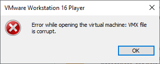

Hallo
Gibt es zu diesem Thema etwas neues?
Ich verwende VMware Workstation 16 Player
wenn ich die Änderungen in der .vmx-Datei vornehme und dann die VM starten möchte bekomme ich folgenden Fehler angezeigt.
Die Zahl für den Zeitstempel habe ich über diese https://www.confirado.de/tools/timestamp-umrechner.html erstellt.
MFG
xtx
Re: Virtuelles System immer mit dem gleichen Datum starten
Beitragvon Dayworker » 22.09.2021, 22:48
Dir wird in diesem Fall der übliche Fehler unterlaufen sein, daß die VMX-Datei nur ASCII-Text und keinerlei Formatierungen enthalten darf.

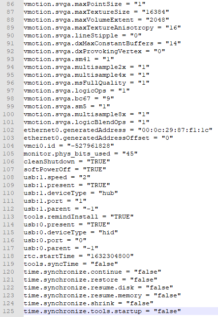

Vielen Dank für die Antwort.
Was mir gerade aufgefallen ist, gilt die Anleitung auch für VMware Workstation 16 Player?
Da wir hier im Forum VMware Workstation und VMware Workstation Pro sind.
Die .vmx-Datei sieht wie folgt bei mir aus.
mfg
xtx
Beitragvon Dayworker » 26.09.2021, 23:57
...und was ist mit den ersten 85 Zeilen???
Hänge bitte die VMX-Datei an und dann schauen wir weiter.
Beitragvon xtx » 29.09.2021, 15:40
Hallo
Anbei die komplette Datei
TestPC.vmx
