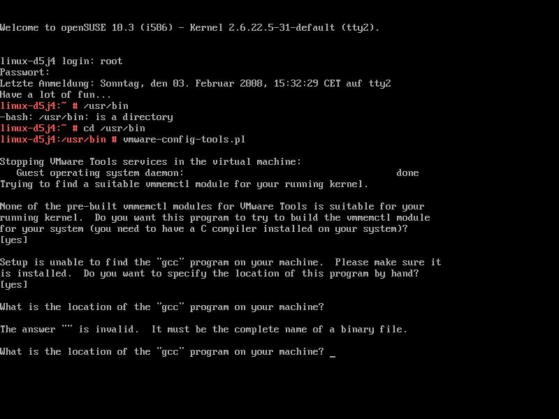

Hab soweit alles nach deiner Anleitung gemacht...nun fragt mich die Konsole nach dem Pfad eines gcc (?!?) Programms?
Was bedeutet das? Hab ich vielleicht was falsch gemacht?

Beitragvon franzkat » 03.02.2008, 22:57
Du hast nichts falsch gemacht und das hat auch nichts mit Gnome zu tun.
Du sollst bei dieser Abfrage nur angeben, wo die Binärdatei deines C-Compilers liegt, weil das Konfigurationsscript sie nicht da findet, wo es sie vermutet. Möglicherweise hast du bereits eine aktualisierte Version des GNU-C-Compilers in Verwendung.
Schau mal unter :
/usr/bin/gcc-<Versionsnummer>

*Gelöst*
Beitragvon cnaegler » 03.02.2008, 23:31
Dankeschön!
Hat dank Dir, nun endlich geklappt!
