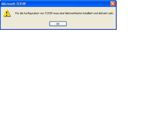

Nach der erfolgreichen Installation von Workstation6 funtionieren meine LAN und Internetverbindung auf dem Host nicht mehr.
Wenn ich mir die Netzwerkeinstellungen anschaue und auf die TCP/IP Einstellungen gehe erhalte ich eine Fehlermeldung, daß ich erst einmal eine Netzwerkkarte konfiguriren soll.

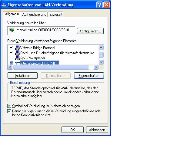

Die physische Netzwerkkarte kann ich in den Einstellungen auswählen. Ändert sich aber nichts. Die "vmnet1" ist im Editor zwar vorhanden aber "disabled". Wenn ich versuche sie auf "enable" zu setzen, wird dies immer wieder rückgängig gemacht.
Was mir Kopfzerbrechen verursacht ist, dass meine Netzwerkeinstellungen unter Windows einfach weg sind. (s. 2.jpg) und wenn ich auf die TCP/IP Einstellungen gehe erhalte ich die diese Fehlermeldung (4.jpg). Die Karte ist aber vorhanden und auch anwählbar.
