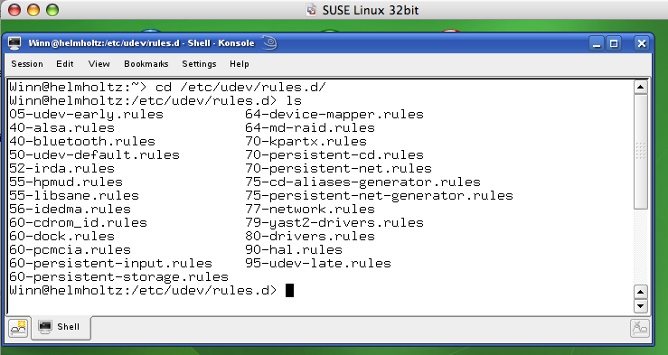

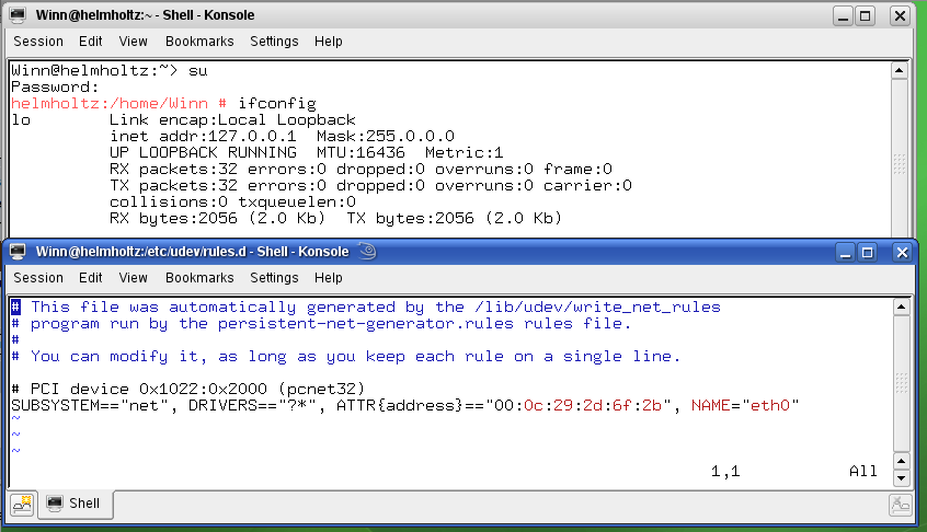

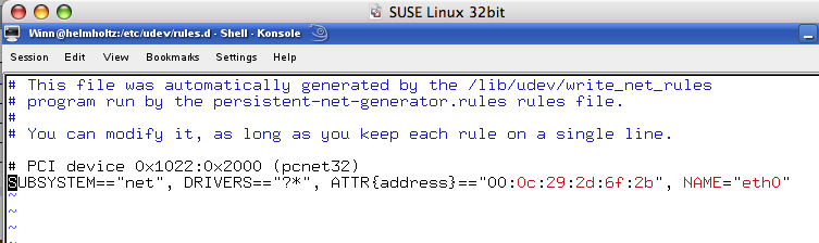

Also die Datei habe ich nicht in dem Verzeichnis, stattdessen hätte ich eine 70-persistent-net.rules anzubieten, siehe ersten Screenshot :( Schau ich dort nun mittels "vi" hinein, sehe ich eine Netzwerk-Karte, welche auf eth0 gebunden zu sein scheint (siehe zweiten Screenshot).
Ist es das, was Du meinstest ? Was sollte ich nun ändern ?

Das ist aber eigentlich OK so.
Was bekommst du für eine Ausgabe wenn du ein "ifconfig" eingibst?

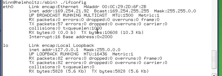

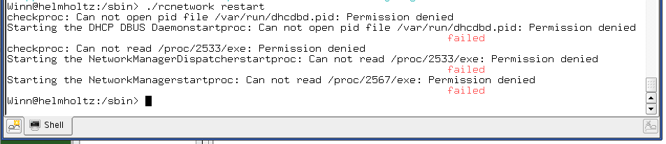

Beitragvon Winn » 23.11.2007, 15:43
ostekl1 hat geschrieben:Was bekommst du für eine Ausgabe wenn du ein "ifconfig" eingibst?
Komischerweise müßte ich dazu erstmal nach /sbin/ wechseln... ergebnis siehe ersten screenshot. Auf dem zweiten Screenshot siehst Du das Ergebnis, wenn ich "./rcnetwork restart" eingebe...

Beitragvon ostekl1 » 23.11.2007, 16:22
als welcher User wurde das Netzwerk neu gestartet? Normalerweise sollte das root machen ...

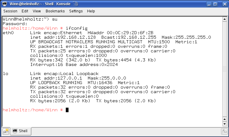

Beitragvon Winn » 23.11.2007, 17:19
ostekl1 hat geschrieben:als welcher User wurde das Netzwerk neu gestartet? Normalerweise sollte das root machen ... Ansonsten die VM mal neu booten
Öhm, jaa das würde Sinn machen :? Naja... also... jetzt fehlt der Netzwerk-Karten Eintrag nach dem Aufruf von "ifconfig" ... langsam komme ich mir wie ein Blinder im Labyrinth vor :roll:

Dein Bild in picture 3.png zeigt, dass du hier eine sog. APIPA-Adresse (169.254.x.x) bekommen hast. Die wird nur dann vergeben, wenn der Rechner trotz DHCP-Einstellung keine IP aus dem privaten Adressereich vom DHCP-Server erhält. Das spricht fast dafür, dass entweder die DHCP-Einstellung auf dem Gast nicht richtig gesetzt war oder der VMware-DHCP-Dienst auf dem Host nicht lief.
