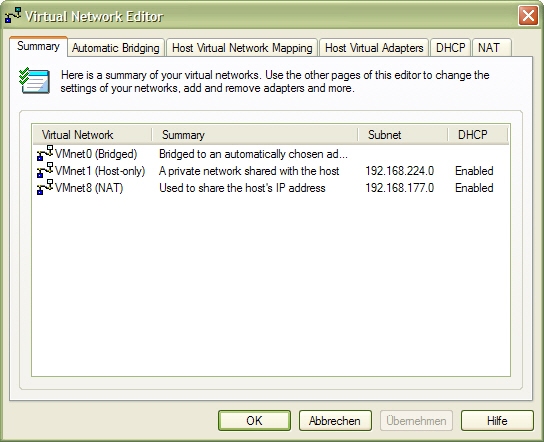

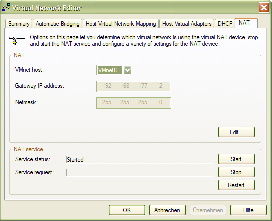

Ich verwende in meinem Host-System (WinXP pro) eine UMTS-Karte um eine Internet-Verbindung aufzubauen. Nun soll meine VM diese Verbindung auch nutzen können. Da dachte ich NAT wäre die Lösung. Komischerweise bekomme ich auf dem NIC in der VM keine IP-Adresse zugewiesen.
In der VM sind 2 NICs konfiguriert. 1. Bridged mit manueller IP und 2. NAT (VNic8) auf DHCP. Es gibt aber auf der 2ten NIC nur die Meldung "...eingeschränkte Konnektivität..." Scheinbar wird garkeine IP vom VMWARE-Host-DHCP-Service zugewiesen...
In den Virtual Network Settings steht VMNet8 auf Standard 192.168.177.0 DHCP enabled. Im Prinzip ist alles in der Standard-Konfiguration...

in %profilesdir%\all users\application data\vmware gibt es eine vmnetnat-mac.txt
Ueberpruef mal ob diese MAC mit der MAC deiner UMTS-Karte uebereinstimmt

Die MAC-Adresse stimmt mit keiner der vorhandenen Hardware-Adressen ein...
Beitragvon continuum » 17.08.2008, 20:24
Dann gib mal die MAC der UMTS-karte ein
