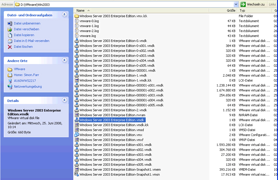

seit kurzem geht mein Server nicht mehr. Ich hatte mir einen Server auf der VMware eingerichtet. Dort wollte ich weil die Platte voll war eine 2 Festplatte hinzufügen. Dabei muss irgendetwas schief gegangen sein. Da hatte ich versucht das zu reparieren aber nun geht gra nichts mehr. irgendwie ist alles weg. Kann ich den jetzt irgendwie noch starten?
Gruß Simon
Beitragvon continuum » 02.07.2008, 10:36
Oh je 8)
Was hast du genau gemacht ...
ohne GENAUE Angaben ist alles Gerate witzlos
start die VM nicht nochmal - sicher die alten vmware.logs !

Beitragvon =firesimon= » 02.07.2008, 11:30
continuum hat geschrieben:
Oh je 8)
wo finde ich die Logs? Habe die schon neugestartet... Mitlerweile weiß ich nicht mehr welche von den 20 vmx datei meine festplatte war.
Es kam zwischendurch die meldung NTLDR not forund.
Gruß Simon
Beitragvon continuum » 02.07.2008, 14:01
Also wie schon gesagt - es ist wichtig das ich genaue und konkrete Angaben habe. Versuch erstmal herauszufinden welche VM kaputt ist ...
Ich brauche alle vmware*.log, alle vmx , alle vmdk kleiner als 2kb und eine dateiliste incl. Groesse und Datum
Ohne diese Angaben ist eine wietere Hilfe nicht moeglich

Beitragvon =firesimon= » 03.07.2008, 08:23
also hier die .log. Es gibt noch vmware-1.log aber die sind zu alt.

Jul 02 09:09:00.141: vmx| DICT scsi0:0.present = FALSE
Jul 02 09:09:00.141: vmx| DICT scsi0:0.fileName = Windows Server 2003 Enterprise Edition.vmdk
Jul 02 09:09:00.141: vmx| DICT ide1:0.present = TRUE
Jul 02 09:09:00.141: vmx| DICT ide1:0.fileName = auto detect
Jul 02 09:09:00.141: vmx| DICT ide1:0.deviceType = cdrom-raw
Jul 02 09:09:00.141: vmx| DICT floppy0.autodetect = TRUE
Jul 02 09:09:00.141: vmx| DICT ethernet0.present = TRUE
Jul 02 09:09:00.141: vmx| DICT ethernet0.connectionType = hostonly
Jul 02 09:09:00.141: vmx| DICT ethernet0.wakeOnPcktRcv = FALSE
Jul 02 09:09:00.141: vmx| DICT usb.present = TRUE
Jul 02 09:09:00.141: vmx| DICT ehci.present = FALSE
Jul 02 09:09:00.141: vmx| DICT sound.present = FALSE
Jul 02 09:09:00.141: vmx| DICT sound.fileName = -1
Jul 02 09:09:00.141: vmx| DICT sound.autodetect = TRUE
Jul 02 09:09:00.141: vmx| DICT svga.autodetect = TRUE
Jul 02 09:09:00.141: vmx| DICT pciBridge0.present = TRUE
Jul 02 09:09:00.141: vmx| DICT mks.keyboardFilter = allow
Jul 02 09:09:00.141: vmx| DICT displayName = SERVER WINDOW 2003 CITYWEX001
Jul 02 09:09:00.141: vmx| DICT guestOS = winnetenterprise
Jul 02 09:09:00.141: vmx| DICT nvram = Windows Server 2003 Enterprise Edition.nvram
Jul 02 09:09:00.141: vmx| DICT deploymentPlatform = windows
Jul 02 09:09:00.141: vmx| DICT virtualHW.productCompatibility = hosted
Jul 02 09:09:00.141: vmx| DICT tools.upgrade.policy = useGlobal
Jul 02 09:09:00.141: vmx| DICT ide1:0.autodetect = TRUE
Jul 02 09:09:00.141: vmx| DICT floppy0.present = TRUE
Jul 02 09:09:00.141: vmx| DICT usb.generic.autoconnect = FALSE
Jul 02 09:09:00.141: vmx| DICT sound.startConnected = FALSE
Jul 02 09:09:00.141: vmx| DICT isolation.tools.hgfs.disable = TRUE
Jul 02 09:09:00.141: vmx| DICT ide1:0.startConnected = FALSE
Jul 02 09:09:00.141: vmx| DICT ethernet0.addressType = generated
Jul 02 09:09:00.141: vmx| DICT uuid.location = 56 4d 34 00 43 c4 ff 3c-17 86 36 99 98 ea e8 15
Jul 02 09:09:00.141: vmx| DICT uuid.bios = 56 4d 34 00 43 c4 ff 3c-17 86 36 99 98 ea e8 15
Jul 02 09:09:00.141: vmx| DICT scsi0:0.redo =
Jul 02 09:09:00.141: vmx| DICT pciBridge0.pciSlotNumber = 17
Jul 02 09:09:00.141: vmx| DICT scsi0.pciSlotNumber = 16
Jul 02 09:09:00.141: vmx| DICT ethernet0.pciSlotNumber = 32
Jul 02 09:09:00.141: vmx| DICT sound.pciSlotNumber = -1
Jul 02 09:09:00.141: vmx| DICT ethernet0.generatedAddress = 00:0c:29:ea:e8:15
Jul 02 09:09:00.141: vmx| DICT ethernet0.generatedAddressOffset = 0
Jul 02 09:09:00.141: vmx| DICT tools.remindInstall = TRUE
Jul 02 09:09:00.141: vmx| DICT sharedFolder.option = disabled
Jul 02 09:09:00.141: vmx| DICT sharedFolder.maxNum = 0
Jul 02 09:09:00.141: vmx| DICT tools.syncTime = FALSE
Jul 02 09:09:00.141: vmx| DICT sharedFolder0.present = FALSE
Jul 02 09:09:00.141: vmx| DICT sharedFolder0.enabled = FALSE
Jul 02 09:09:00.141: vmx| DICT sharedFolder0.readAccess = TRUE
Jul 02 09:09:00.141: vmx| DICT sharedFolder0.writeAccess = TRUE
Jul 02 09:09:00.141: vmx| DICT sharedFolder0.hostPath = P:\
Jul 02 09:09:00.141: vmx| DICT sharedFolder0.guestName = Untitled-1
Jul 02 09:09:00.141: vmx| DICT sharedFolder0.expiration = never
Jul 02 09:09:00.141: vmx| DICT extendedConfigFile = Windows Server 2003 Enterprise Edition.vmxf
Jul 02 09:09:00.141: vmx| DICT sharedFolder1.present = FALSE
Jul 02 09:09:00.141: vmx| DICT sharedFolder1.enabled = TRUE
Jul 02 09:09:00.141: vmx| DICT sharedFolder1.readAccess = TRUE
Jul 02 09:09:00.141: vmx| DICT sharedFolder1.writeAccess = TRUE
Jul 02 09:09:00.141: vmx| DICT sharedFolder1.hostPath = D:\geber
Jul 02 09:09:00.141: vmx| DICT sharedFolder1.guestName = FTP Geber
Jul 02 09:09:00.141: vmx| DICT sharedFolder1.expiration = never
Jul 02 09:09:00.141: vmx| DICT ethernet0.pvnID = 52 bb 2a 6c 08 d3 c7 fe-13 39 5b b9 c9 b0 48 bd
Jul 02 09:09:00.141: vmx| DICT inVMTeam = FALSE
Jul 02 09:09:00.141: vmx| DICT ethernet0.startConnected = FALSE
Jul 02 09:09:00.141: vmx| DICT sharedFolder2.present = FALSE
Jul 02 09:09:00.141: vmx| DICT sharedFolder2.enabled = TRUE
Jul 02 09:09:00.141: vmx| DICT sharedFolder2.readAccess = TRUE
Jul 02 09:09:00.141: vmx| DICT sharedFolder2.writeAccess = TRUE
Jul 02 09:09:00.141: vmx| DICT sharedFolder2.hostPath = P:\NO
Jul 02 09:09:00.141: vmx| DICT sharedFolder2.guestName = Netzwerkordner
Jul 02 09:09:00.141: vmx| DICT sharedFolder2.expiration = never
Jul 02 09:09:00.141: vmx| DICT sharedFolder3.present = FALSE
Jul 02 09:09:00.141: vmx| DICT sharedFolder3.enabled = TRUE
Jul 02 09:09:00.141: vmx| DICT sharedFolder3.readAccess = TRUE
Jul 02 09:09:00.141: vmx| DICT sharedFolder3.writeAccess = TRUE
Jul 02 09:09:00.141: vmx| DICT sharedFolder3.hostPath = P:\
Jul 02 09:09:00.141: vmx| DICT sharedFolder3.guestName = Home Simon.farr
Jul 02 09:09:00.141: vmx| DICT sharedFolder3.expiration = never
Jul 02 09:09:00.141: vmx| DICT checkpoint.vmState =
Jul 02 09:09:00.141: vmx| DICT floppy0.fileName =
Jul 02 09:09:00.141: vmx| DICT floppy1.present = FALSE
Jul 02 09:09:00.141: vmx| DICT floppy1.fileType = file
Jul 02 09:09:00.141: vmx| DICT floppy1.fileName = test.img.flp
Jul 02 09:09:00.141: vmx| DICT floppy1.clientDevice = FALSE
Jul 02 09:09:00.141: vmx| DICT floppy0.startConnected = FALSE
Jul 02 09:09:00.141: vmx| DICT scsi0:1.present = FALSE
Jul 02 09:09:00.141: vmx| DICT scsi0:1.fileName = Windows Server 2003 Enterprise Edition-0.vmdk
Jul 02 09:09:00.141: vmx| DICT scsi0:1.redo =
Jul 02 09:09:00.141: vmx| DICT scsi0:2.present = FALSE
Jul 02 09:09:00.141: vmx| DICT scsi0:2.fileName = Windows Server 2003 Enterprise Edition-1.vmdk
Jul 02 09:09:00.141: vmx| DICT scsi0:2.redo =
Jul 02 09:09:00.141: vmx| DICT floppy0.fileType = device
Jul 02 09:09:00.141: vmx| DICT floppy0.clientDevice = FALSE
Jul 02 09:09:00.141: vmx| DICT fileSearchPath = D:\VMware\Win2003;.
Jul 02 09:09:00.141: vmx| DICT scsi0:0.mode = persistent
Jul 02 09:09:00.141: vmx| DICT scsi0:1.mode = undoable
Jul 02 09:09:00.141: vmx| DICT scsi0:2.mode = undoable
Jul 02 09:09:00.141: vmx| DICT --- USER DEFAULTS
Jul 02 09:09:00.141: vmx| DICT --- HOST DEFAULTS
Jul 02 09:09:00.141: vmx| DICT prefvmx.useRecommendedLockedMemSize = TRUE
Jul 02 09:09:00.141: vmx| DICT --- SITE DEFAULTS
Jul 02 09:09:00.141: vmx| DICT --- GLOBAL SETTINGS
Jul 02 09:09:00.157: vmx| hostCpuFeatures = 0x500001fa
Jul 02 09:09:00.157: vmx| hostNumPerfCounters = 2

Übersicht des Ordners

Beitragvon =firesimon= » 04.07.2008, 08:30
Ist nicht mehr zu machen oder? Habe auf deiner hp gesehen was man nicht machen sol.. habe alles gemacht.. festplatte gemountet etc :-(
Beitragvon continuum » 04.07.2008, 18:01
das log das du gepostest hast zeigt eine VM ohne Festplatte !!!
Das du diese VM nicht booten kannst ist ganz normal.
Beiträge: 5
Registriert: 02.07.2008, 09:47
Beitragvon =firesimon= » 07.07.2008, 08:52
nur welche Festplatet war das. Ich habe veruscht die zu mounten gehen aber meistens nicht.
Was nun? Soll ich sie dir mal zusenden?
Gruß Simon
