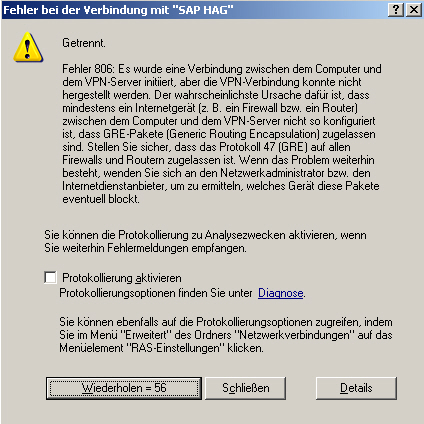

folgendes Problem tritt bei mir auf.
Von meinem Host Rechner kann ich ohne Probleme eine VPN Verbindung aufmachen. Wenn ich nun eine VMWare auf diesem Rechner starte und aus dieser versuche die VPN Verbindung aufzubauen klappt das leider nicht.
Ich kann allerdings in dieser VMWare ohne Probleme ins Internet (über den Host).
Wenn ich versuche die VPN Verbindung aufzubauen bleibt das Fenster bei der Meldung "Benutzer und Kennwort werden verifiziert" eine Zeit lang stehen und dann erscheint eine Windows Warnung mit folgender Aussage (siehe Attachment)
Danke schonmal im voraus für die Antworten

Noch jemand ne Idee ?
Von meinem Host Rechner (WinXP) kann ich ohne Probleme eine VPN Verbindung aufmachen. Wenn ich nun meine VMWare (Windows 2003 Server) auf diesem Rechner starte und aus dieser versuche die VPN Verbindung aufzubauen klappt das leider nicht.
Wenn ich versuche die VPN Verbindung aufzubauen bleibt das Fenster bei der Meldung "Benutzer und Kennwort werden verifiziert" eine Zeit lang stehen und dann erscheint eine Windows Warnung mit folgender Aussage (siehe Attachment oben).
Wenn ich soweit schon bin, das er meinen Benutzer prüft, bin ich doch schon beim externem System mal angekommen ? oder nicht ?

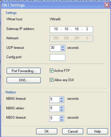

Konfiguration
VMnet4 gar nicht mehr, also hab zumindest im Bereich
"Host Virtual Network Mapping" (not bridged) keinen Eintrag mehr
VMNet6 läuft auf NAT (durch die komm ich auch über den Host ins Internet)
IP Adress: 10.10.10.0
Subnet Mask: 255.255.255.0
NAT Einstellungen:
siehe attachment

- vmnet6 - nat.jpg (84.61 KiB) 2213 mal betrachtet
versuch doch mal ein bridged Netzwerkverbindung mit eigener IP.
Wahrscheinlich liegt das Problem in der Phase 2 des Tunnel und zwar, das er keine IPSec " konforme" Rückstrecke findet.
Dies kann durch ein in Deiner Konstellation hervorgerufenes NAT-NAT passieren.
Erstes NAT von Diener VM auf die Host Connetion und zweites NAT vom Router, Proxy o.ä.
Wir setzen VMs ein um Kundenverbindungen über diverse VPN Clients zu ermöglichen und hatten am Anfang mit den NAT Schnittstellen immer Probleme.
Hoffe es hilft.
Hoffe es hilft.

Hallo Hackei,
Das scheint mir schon der Anfang des Problems zu sein.
Host only bedeutet Host only! Dieser Adapter Typ geht nicht über den Host hinaus.
Er wird meistens dazu genutzt Szenarien zu testen, welche im Netzwerk für Probleme sorgen würden und welche man daher in einem Host only Netz testet. (Z.B. DC Konfigs andere Domainen).
Wenn Du nun mit einer VM per VPN auf ein Remotesystem zugreifen willst, solltest Du unter den VM Settings den Adaptertyp für den VPN auf Bridge änderen und in der VM diesem Adapter eine feste IP (alternativ DHCP) Deines Produktiv Netzwerkes geben.
Damit verhält sich diese VM wie ein "HW!" Rechner und muß nicht nocheinmal eine Adressumsetzung über die IP Adresse des Host machen.
Auf Ressourcen Deines Host, kannst Du über Shared Folder zugreifen und/oder Netzwerkfreigaben. Ich würde keine zweite NIC zu Kommunikation mit dem Host einbinden, da Du damit einen Router gebastelt hättest.
Für die Kommunikation der VMs untereinander, kannst Du dir unter dem Punkt Host -> Virtuell Network Settings einen virtuellen "switch" bauen. Aber nur wenn es egal ist, das damit die VPN VM wieder ein Router ist!
Ich hoffe die Erklärung hilft Dir ein wenig weiter.
Ich würde zuerst versuchen, die VPN Strecke ans fliegen zu bekommen und dann alles weitere konfigrieren.
Aktuell hab ich zwei Netzwerkkarten in der VMWare installiert, eine, die mich auf den Host verweist (steht aktuell auf HOST ONLY) und eine die auf eine andere VMWare verweist (auch HOST ONLY)
