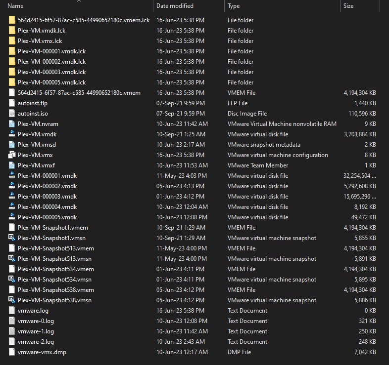

Ich bin nicht wirklich standfest mit VMs, aber so viel ich gelesen habe, könnte wohl ein Fehler bei meinen .vmdk Files vorliegen.
Ein Screenshot aller aktuell vorhandenen Files ist angefügt.
Es scheint mir, als ob die SSD wohl fatale Fehler bei der Partition Table erlitten hat und dadurch, dass die VM nicht ordnungsgemäss heruntergefahren werden konnte, dies nun die Folgen sind.
Habe mich nun tageweise informiert und versucht eine Lösung zu finden, ohne Erfolg.
Kann mir anhand der Beschreibung jemand behilflich sein die VM wieder ordnungsgemäss starten zu können, oder mir einen Tipp geben, wie ich allenfalls eine der .vmdk Files für Windows leserlich machen kann, um das eine File zu extrahieren?

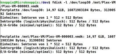

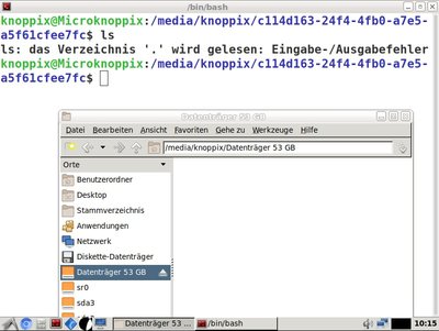

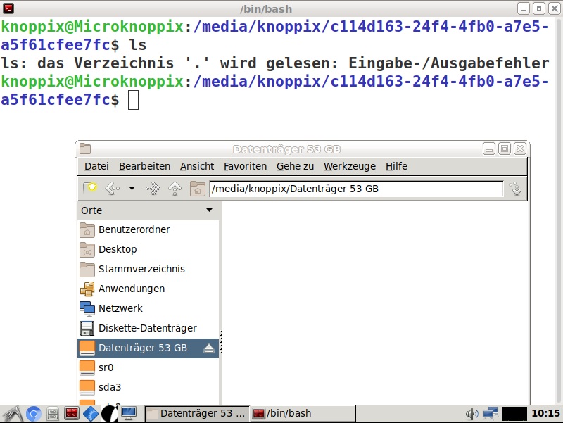

Habe es mit Knoppix versucht, jedoch klappt es nicht.
In Knoppix werden keine Dateien aufgelistet, weder im Dateimanager noch im Terminal.
Im Terminal wird zudem derselbe Fehler ausgespuckt, wie in der VM selbst: I/O Error (Siehe Anhang).

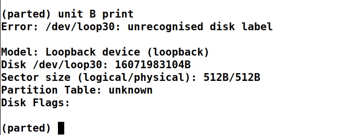

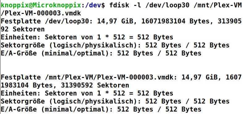

Ich habe dann versucht das .vmdk File mittels fdisk zu mounten und das ist auch fehlgeschlagen.
Es fehlen Informationen wie "Disklabel type" oder die Angaben zu den Sektoren.
Mit parted kann ich die Informationen auch nicht auslesen. Im Gegenteil, es kann nicht einmal die Partitionstabelle eruiert werden.
Habe dazu auch zwei Screenshots angefügt.
Aus meiner Sicht sind die .vmdk Files genau so verloren wie die SSD selbst.
