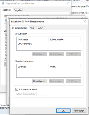

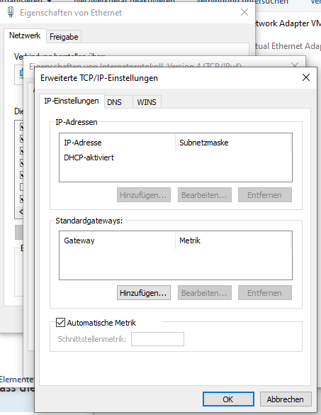

Bestünde die Möglichkeit, dass ich einfach bei den TCP/IP Einstellungen des Adapters mehrere Gateways hinzufüge, und dort eine niedrigere Metrik setze? Würde das funktionieren, obwohl in dem VLAN die Gateways ja eigentlich gar nicht verfügbar sind?

Mehrere Standardgateways dienen IMHO nur der Redundanz und nicht deinem Zweck.

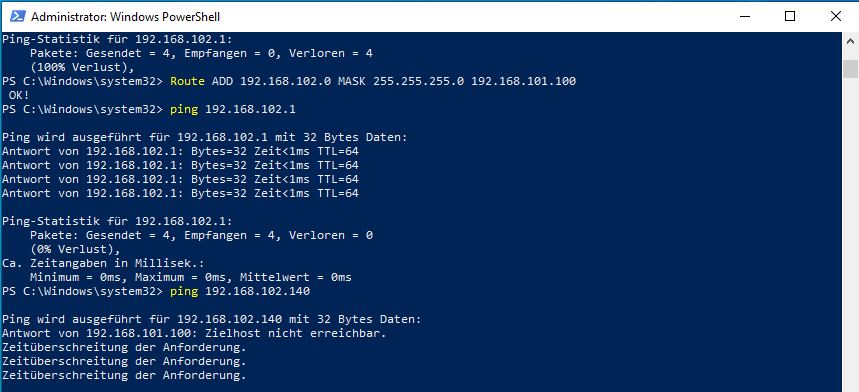

Du musst die Eingabeaufforderung (Admin) bemühen - mit dem IP-Subnetz, dass du erreichen willst (A.A.A.A), der Netzwerkmaske dazu (B.B.B.B) und der IP-Adresse der Firewall, die du über die 10G-Verbindung erreichen kannst (C.C.C.C)
Anschlie0end solltest du Adressen im A.A.A.A Subnetz erreichen können.
route -p ADD A.A.A.A MASK B.B.B.B C.C.C.CAnschlie0end solltest du Adressen im A.A.A.A Subnetz erreichen können.

Ok. Das habe ich probiert. Den Gateway kann ich anpingen, aber die einzelnen IPs nicht. Wenn ich den 10G Adapter deaktiviere klappt das mit dem pingen. In der Firewall habe ich keine Routen angelegt. Nur eine FW Regel "192.168.101.100 darf mit Admin VLAN reden".
Die IP Adresse hinter der FW ist 192.168.101.100, die 10G am Modem 192.168.50.100. Die IP Adresse des ESXi ist 192.168.102.140.

Dann ist das so einfach mit zusätzlichen Routen auf deinem OS wohl nicht zu lösen.
