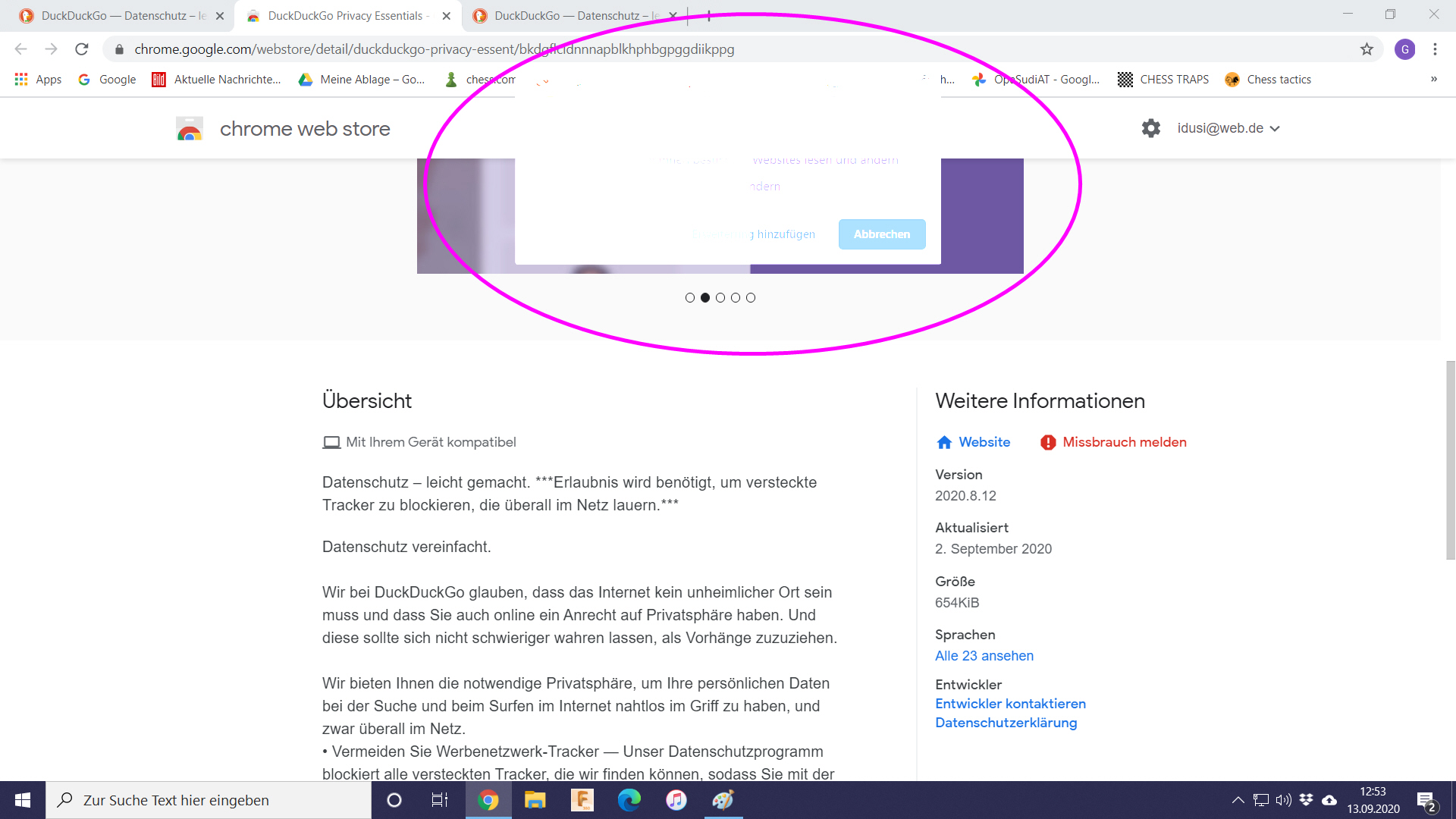

Problem:
PopUpFenster werden im VMWare WS 15.5 Pro Guest - Browser nicht richtig dargestellt (siehe Dateianlage ...) - der Text im PopUpFenster ist nur teilweise lesbar und auch nur dann, wenn der Hintergrund dunkel ist ...

Die GPU im Host spielt keine Rolle, weil die Grafik in einer VMware-VM in SW berechnet wird. Lediglich rudimentäre Fuktionen, die für den Windows-Desktop benötigt werden, können an die Host-Grafik per installierter VMware-Tools delegiert werden.
Von daher macht der Austausch der Tools einen Sinn. VMware veröffentlicht regelmäßig neuere Versionen und beseitigt auftretenden Probleme. Folge mal https://softwareupdate.vmware.com/cds/vmw-desktop/ und lade dir eine neuere bzw andere Tools-Version herunter. In jedem Fall würde ich im offiziellen VMware-Forum namens VMTN einen Thread eröffnen. Der WS-Produktmanager liest dort mit und kann zügig Hilfe anbieten.
