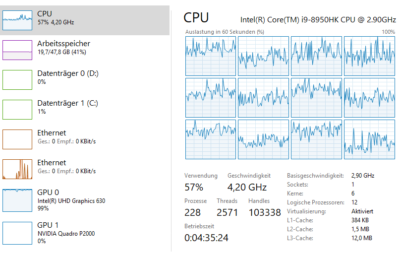

Im Anhang eine Bild vom Taskmanager, hier sieht man auch die meisten Daten des Rechners.
die VMs liegen auf der 2. Festplatte: Samsung SSD 970 EVO 1TB
Was kann ich tun um die Performance zu verbessern?
Einstellungen / Aufrüsten / Umrüsten?
Ein Problem ist denke ich dass nur die interne Grafikkarte benutzt wird, die NVIDIA Quadro hat langeweile...

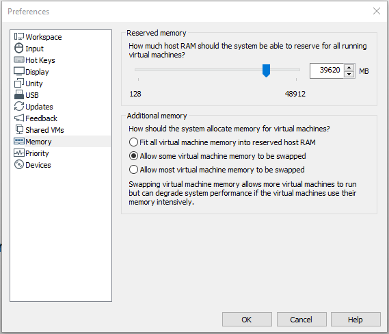

wie hast du in den allgemeinen Einstellungen (Edit / Preferences) Memory konfiguriert.
Meine persöhnliche Erfahrung ist wenig CPUs pro VM und soviel RAM wie geht in das Hostsystem einbauen.
Wenn möglich die VMs auf verschiedene Platten verteilen und nichts auf dem Host-System machen (Virencanner sollte die VMs in Ruhe lassen)

Wenn ich Deinen Screenshot vom Taskmanager richtig verstehe, hast Du einen Core i9-8950HK mit 6 Cores und 12 Threads im Einsatz.
Für gute Performance helfen Threads in den meisten Fällen nicht wirklich.
D.h. Du kannst auf diesem System gleichzeitig effektiv nur 5 Cores durch VMs belegen, damit ein Core vom Host für den "Betrieb" der VMs frei bleibt.
Eine VM wie in Deinem Beispiel mit 2x 4 "vCores" passt da nicht wirklich gut rein.
Wenn Du mehrere VMs parallel mit sinnvoller Performance betreiben willst, sollte keine mehr als 2 vCPU haben.
Siehe Screenshot
Danke, werde ich umstellen.
Was kann ich zwecks der Grafikkarte machen?
Vll ist das auch ein generelles Problem bei meinem Rechner. Auch im Host BS konnte ich noch nie eine Auslastung der NVIDIA GraKa sehen.

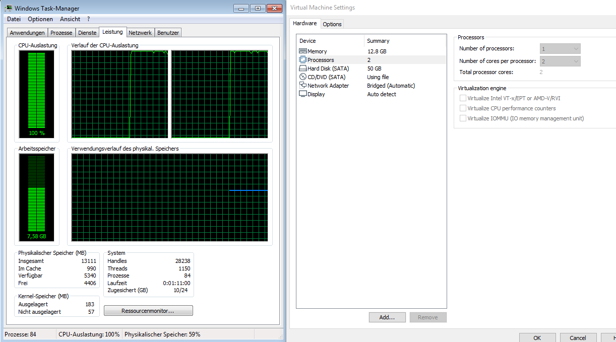

Ich hab nun für den Gast die Einstellung der Prozessoren heruntergesetzt.
Aber nun ist das Gast-Win7 bei 100% CPU Auslastung -> und kackt voll ab.

So wie abgebildet ist der Screenshot eher wertlos; vergeudete Elektronen...
Der komplette Satz zur Ressourcenausstattung von VMs beginnt zwar mit "So wenig wie moeglich...", geht aber korrekterweise weiter mit "..., so viel wie noetig." Selbstverstaendlich immer in Relation zu dem, was der Host so zu bieten hat (was in Deinem Falle 'ne Menge ist).
Was auch immer in Deiner Win7-VM neben den 2 Kernen noch 8GB Speicher "zieht", sollte weiter untersucht und entsprechend ausgestattet werden. Das blanke Betriebssystem ist es jedenfalls nicht.
Achja, PS:
Deine Grafikkarte ist fuer die Virtualisierung mit Workstation voellig irrelevant, da nicht adaequat verwendbar.
