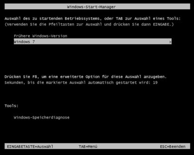

Habe nur die beiden konvertietten Platten drinnen.
Bootet mit Auswahl
Früheres system oder win7
win 7 geht problemlos
früheres system kommt XP Startbildschirm und dann der Bluesceen
Es wurde ein Problem festgestellt. windows wurde heruntergefahren, damit der
computer nicht beschädigt wird.

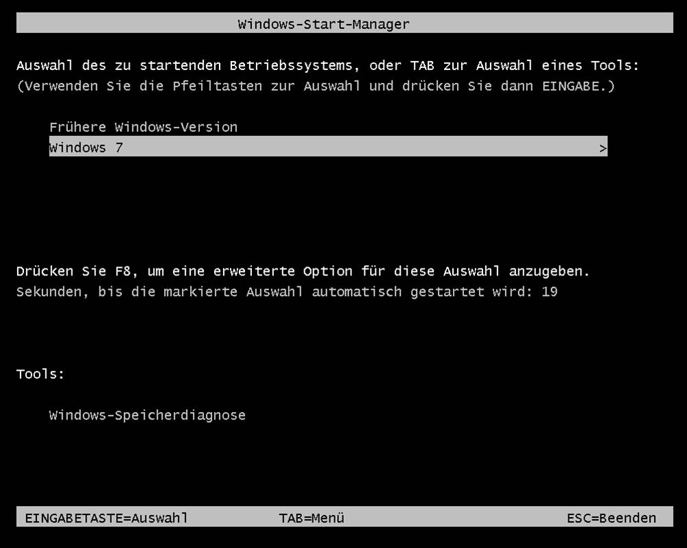

Re: Win XP und Win 7 dual boot PC in virtuellen PC umwandeln
Bootet mit Auswahl
ist also XP das nicht geht.
Win 7 läuft problemlos
converter habe I den neuesten.
was mus ich da machen?
Bootet mit Auswahl
win 7 geht problemlos !
@ ~thc
Maschine ist xp prof
Bootbildschirm wie oben zum auswählen
Win7 läuft problemlos
Bei früherer Windows Version kommt xp Startbildschirm dann Bluescreen

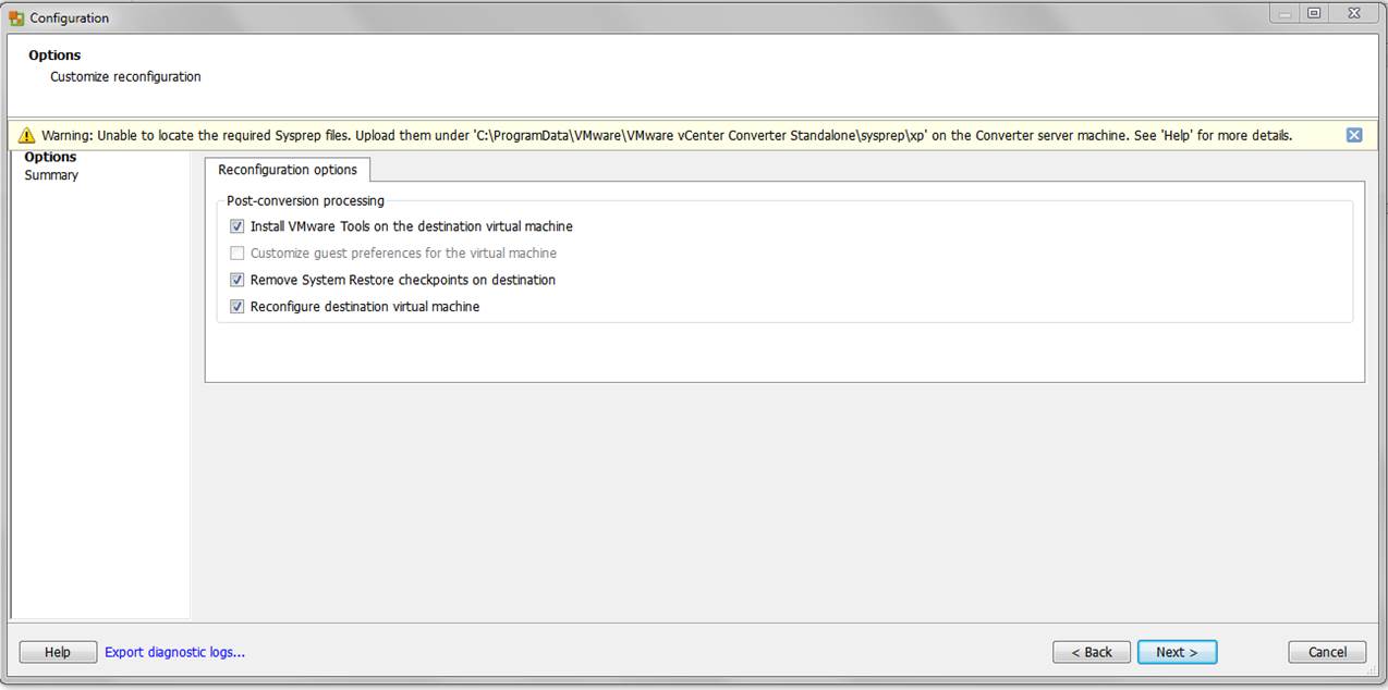

So nun XP Platte
VM Maschine gemacht
eingestellt win XP Prof.
Platte reingehängt
Bootet mit Bootauswahl wie oben
Kurz XP Startbildschiem dann Bluescreen

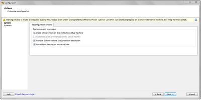

Converter 6.2.0
Configer Machine
Maschine ausgewählt
Problem mit Sysrep files
Woher bekomme ich die her?
Dann muss ich sie in das angegebene Verzeichniss kopieren - das ist im Moment leer
Vieleicht sollte ich auch bei der XP Platte das dualboot wegmachen
Leider weis ich nicht wie das geht
Hoffe auf weitere Hilfe
Sie waren in den OS von MS enthalten
Habe eine xp cd wo sind sie ????
Gute Frage!!
Wer Weis Was?
Wie bekomme ich mal den dual boot weg?
Ist event mal einfacher
(nicht für mich)
Es macht nicht wirklich Sinn eine Dualboot VM zu bauen.
Win7 sollte man einen LSI-SAS SCSI-controller geben.
XP sollte man einen Buslogic SCSI-controller geben.
Mit den genannten Controllern kann man dann fuer beide Systeme die Treiber mit dem Converter einrichten lassen.
Will man eine Dualboot VM bauen muesste man einen Storage-controller verwenden der fuer beide Systeme passt.
Das wiederum bedeutet dass man die Treiber von Hand einbauen muss da der Converter die oben genannten defaults verwendet.
Ich will jetzt nicht behaupten dass das unmoeglich ist - aber der Aufwand waere immens.
Bau dir lieber 2 unabhaengige VMs - die sind dann unabhaengig und lassen sich sogar parallel betreiben.
Bin gerade dabei das zu tun
Win7 läuft bereits in einer eigenen Maschine ist OK
Nun ist die XP Platte drann
Habe nun eine Maschine mit XP prof - und die Platte als vmdk drinnen.
converter zeigt SIEHE OBEN.
wird doch ein wenig schwierig wenn keiner weis wie´s lösbar ist.
Zuerst wäre mal hilfreich den dual boot von der xp platte zu entfernen.
weis jemand wie das geht? dann erst weiter mit converter!

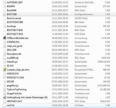

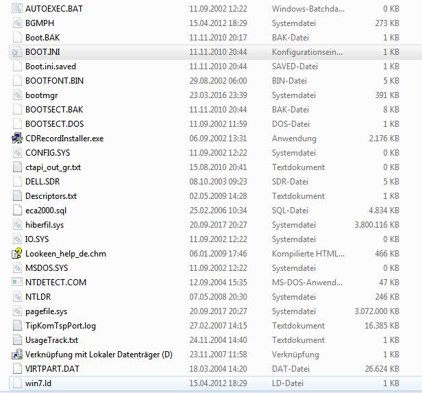

Hat die vmdk noch eine versteckte Datei ntldr + boot.ini oder kommt die Dualboot-option von der win7 bootmgr Datei ?
Davon haengt es ab wie du die dualboot-option wieder entfernst.
die win 7 Platte ist NICHT in dieser XP maschine!
wie oben schon beschrieben.
Wo finde ich die verstekte Datei und was mache ich dann damit?
- continuum
- UNSTERBLICH(R.I.P.)
- Beiträge: 14759
- Wohnort: sauerland
Auf der obersten Ebene - oder im root von C:
Erst mal berichten ...
