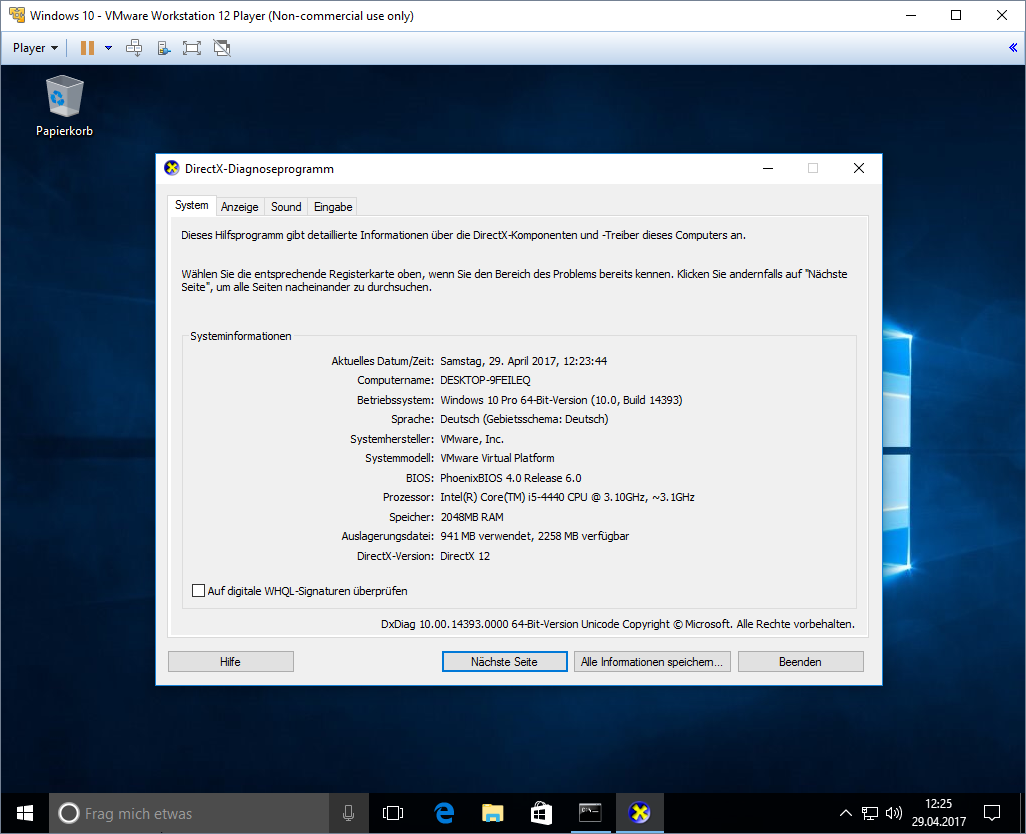

WS Player 12.5.5 unter Windows 10 1607 mit WIndows 10 1607 VM:

Liegt es vielleicht an der Version der virtuellen Hardware? Meine hat vHW 12.

JustMe hat geschrieben:Meine W10-VM hat vHW 8...
O.K. -ich fand es auch eher unwahrscheinlich.
