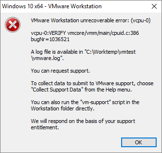

ich habe mein System von INTEL zu AMD Ryzen gewechselt, jetzt funktioniert die VM Workstation 12.5 nicht mehr. Kann keine bestehende VM starten oder noch eine neue anlegen. Habe VMWare bereits deinstalliert, neu gestartet, neu installiert wieder neu gestartet. Nichts kommt immer die selbe Fehlermeldung (siehe Anhang).
Ist bei euch etwas bekannt, Herr Google meldet auch nix passendes :-(

Also, bei mir findet Tante G**gle (ist vielleicht seine Schwester...) gleich auf der ersten Ergebnisseite diesen Community-Artikel mit "offizieller" VMware-Antwort.
Du kannst versuchen, die VMs OHNE HW-Acceleration laufen zu lassen...

Und da war doch der Ryzen so vielversprechend als Host für ESXi oder die Workstation. Viele Cores für wenig Geld.
Hoffentlich patched da Vmware bald.
Trotzdem schade/merkwürdig, dass das nicht gleich out-of-the-box funktioniert.
Re: AMD Ryzen Unterstützung??
Beitragvon Dayworker » 13.04.2017, 01:32
Weshalb sollte das direkt funktionieren? Ryzen ist eine komplette Neuentwicklung und selbst Win10 hat da stellenweise noch seine Probleme.
