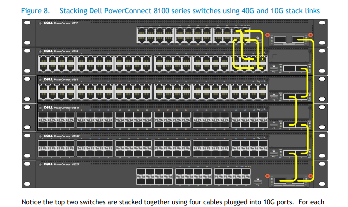

Es gibt hier aus meiner Sicht 2 Option:
2x 10G Slots dafür zu verwenden was effektiv im Ring dann 20G sind
40G Slot Karten nachkaufen (inkl. Kabel) und über diese dann zu stacken
Hier für, würde ich die übertragenen Daten, als Bench für die Entscheidungsgrundlage nehmen.
Technologisch wird im Guide immer nur von 20G vs. 40G gesprochen, ab Seite 10 --> ]https://manualzilla.com/doc/7348496/dell-powerconnect-8164f-system-information
Gibt es denn noch irgend einen anderen Unterschied? Gedanklich finde ich den Ansatz gut, das der Stack Traffic über extra Netzwerkkarten gehen und eben nicht über den Switch selber.

Ja du kannst die 8132 ueber nachgekauftes 2x40GB und 2 40GB Kabel stacken so das sich die 2 kleinen Switche als ein grosser logischer praesentieren. Diese 40G Ports koennen sich entweder als 40 oder 4x10 (dann breakout) verkaufen. Die Umstellung eines solchen ports bedingt immer einen Switch reboot ... also vorher mal nachdenken.
Im Idealfall verwendest du 2x 40G zum stacken wegen Redundanz usw. Ich habe aber auch schon nur 1x 40G verwendet weil die 10G Ports zuwenig waren.
Axo... wie viele neue Ports brauchst du denn? Die 2x40GB wuerden ja auch 8x10 bringen.... wenn das Reicht kannst du ja weiter machen mit dem einen Switch pro Rack weil in Summe hat er ja bis zu 32x10G und nicht nur 24.

Genau das ist eben die Frage, sollte ich 40g nehmen also die extra Karten oder nehm ich 2 der 24 10G SwitchPorts zum stacken?
Re: Switch Stacking Entscheidungshilfe
Wenn stacken dann mit 2x40.
Die Doku der Switches macht keinen Unterschied, es geht beides.
Mit meinen Datenraten reichen die 20G. Warum sollte ich die Karten kaufen und auf 40G gehen?

als kleiner Ergebnispost:
Es sind die Extra Netzwerkkarten mit 2x40 geworden.
Läuft und funktioniert.
