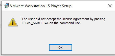

Nun hatte ich mich gefreut, die ganze Angelegenheit abkürzen zu können insoweit als heute eine neue Player-Version (15.1.0) downgeloadet werden konnte. Tatsächlich startet der Installationsvorgang bis zu beigefügter Fehlermeldung und bricht dann ab, obwohl ich den Bedingungen zugestimmt habe.
Wie gehe ich jetzt weiter vor ?
Nur zur Info: Oracle VB geht problemlos zur Sache ! Ich habe aber nur getestet, es laufen nicht beide Maschinen parallel.
VMWare Fehlermeldung.PNG (10.05 KiB) 11667 mal betrachtet
Re: 15.0.4 auf Win 10 -1903-
Beitragvon Dayworker » 15.05.2019, 18:35
Du muß eventuell die Eula wirklich bis zum Schluß durchscrollen und kannst dann ganz unten "VMWARE_EULAS_AGREED=yes" in die Zeile schreiben.
Falls da nicht geht, leg einen Link auf die Inst an und füge "EULAS_AGREED=1" ans Ende der Command hinzu.

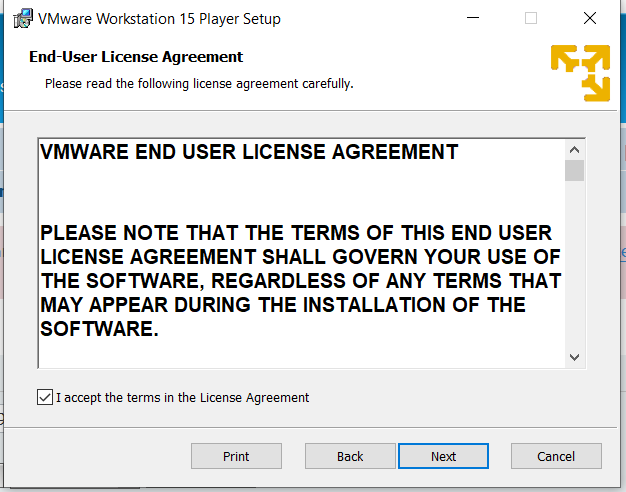

Danke, ich brauche noch weitere Unterstützung:
Wie handle ich Command bzw. Link ?
Beitragvon Dayworker » 15.05.2019, 19:30

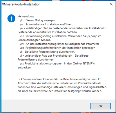

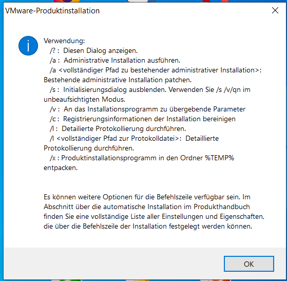

Link = Verknüpfung sprich Verknüpfung zur Inst-Datei auf dem Desktop anlegen und nach der "player-x.y.z.exe" einfach das "EULAS_AGREED=1" dahintersetzen.
So wie es jetzt mit dem grauen Haken aussieht, ist die EULA noch nicht wirksam abgesegnet. Scrolle mal die Lizenzvereinbarung wirklich bis ganz nach unten und setze erst dann den Haken.

Beitragvon august_burg » 15.05.2019, 19:47
Habe komplett durchgescrollt, der Haken ist gültig !
Der Link brachte folgendes Ergebnis:
Beitragvon Dayworker » 15.05.2019, 20:06
Okay, dann lag es wirklich daran, daß du die EULA nicht bis zum Ende gelesen(gescrollt) hast. Sowas läßt sich ja relativ leicht feststellen und die Zustimmung solange blockieren, bis der Benutzer bis zu einem gewissen Prozentsatz vorgedrungen ist.
