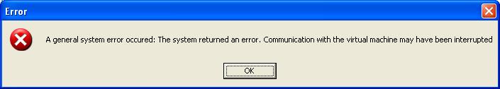

Doch als ich die Maschine gestartet habe kam nur ein Fehler, im Sinn von "connect to VM was lost" oder so ähnlich. Was habe ich falsch gemacht? Was muss man denn im .vmx File noch alles anpassen?
