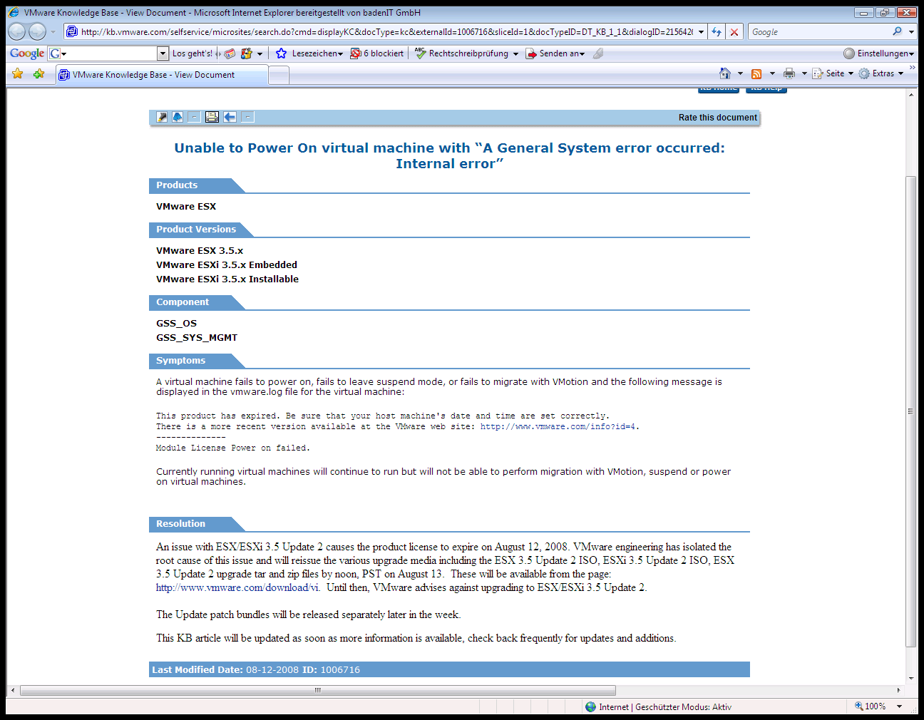

Beitragvon bas123 » 12.08.2008, 12:48
anbei der Screenshot mit dem KB Artikel.
Das Update wird morgen Nachmittag PST rauskommen. Das heißt dann halt warten.....
