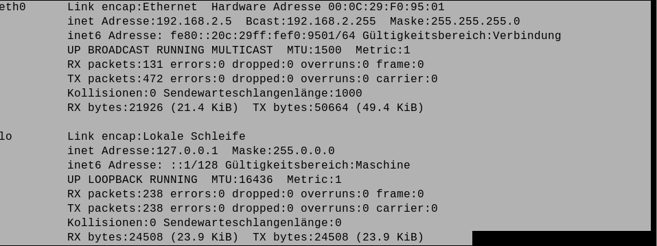

Beitragvon Virtueller Andy » 07.10.2008, 21:26
OK hab einen Screenshot vom Gast gemacht
Beitragvon continuum » 07.10.2008, 22:38
Sieht gut aus.
