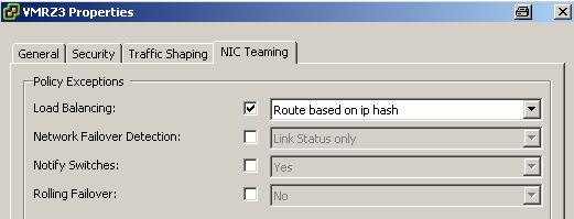

Ich noch mal! Ich habe die EInstellungen am Switch noch mal gecheckt. Bei den Eigenschaften von dem Vswitch habe ich zwei Möglichkeiten. Ich kann bei den vswitch (56Ports) und an der virtual Machine Port Group diese Konfiguration vornehmen. Muss man das bei beiden machen? Ich habe Bilder angehängt. Einmal von dem Vswitch und dann von der Port Group.
- Vswitch Einstellung
- vswitch1.JPG (20.32 KiB) 6918 mal betrachtet
- Einstellungen an der Port Group
- vmrz3.JPG (18.61 KiB) 6923 mal betrachtet
- Tschoergez
- Moderator
- Beiträge: 3476
- Wohnort: Burgberg im Allgäu
OK, die Einstellung ist aber so richtig (siehe Anhang) ? Die Geschwindigkeit hat nicht zugenommen. Liegt wahrscheinlich am Nortel Switch. Ich habe zwei VMs mal auf einen internal Switch gelegt, da ist die Geschwindigkeit auch nicht schneller. ich habe gedacht, die Daten werden über die HDD Backplane verschoben?
es ist nochmal ganz wichtig:
alles was NIC Teaming betrifft läuft über 802.3ad protokoll.
Bei Nortel ist es so, das dies bei den 5510 Switches grade erst unterstützt wird..
Mit anderen Worten: brandneu...
bei älteren Modellen bin ich mir nicht ganz sicher ob es in der neusten firmware schon drin ist, am besten bei Nortel schlau machen.
